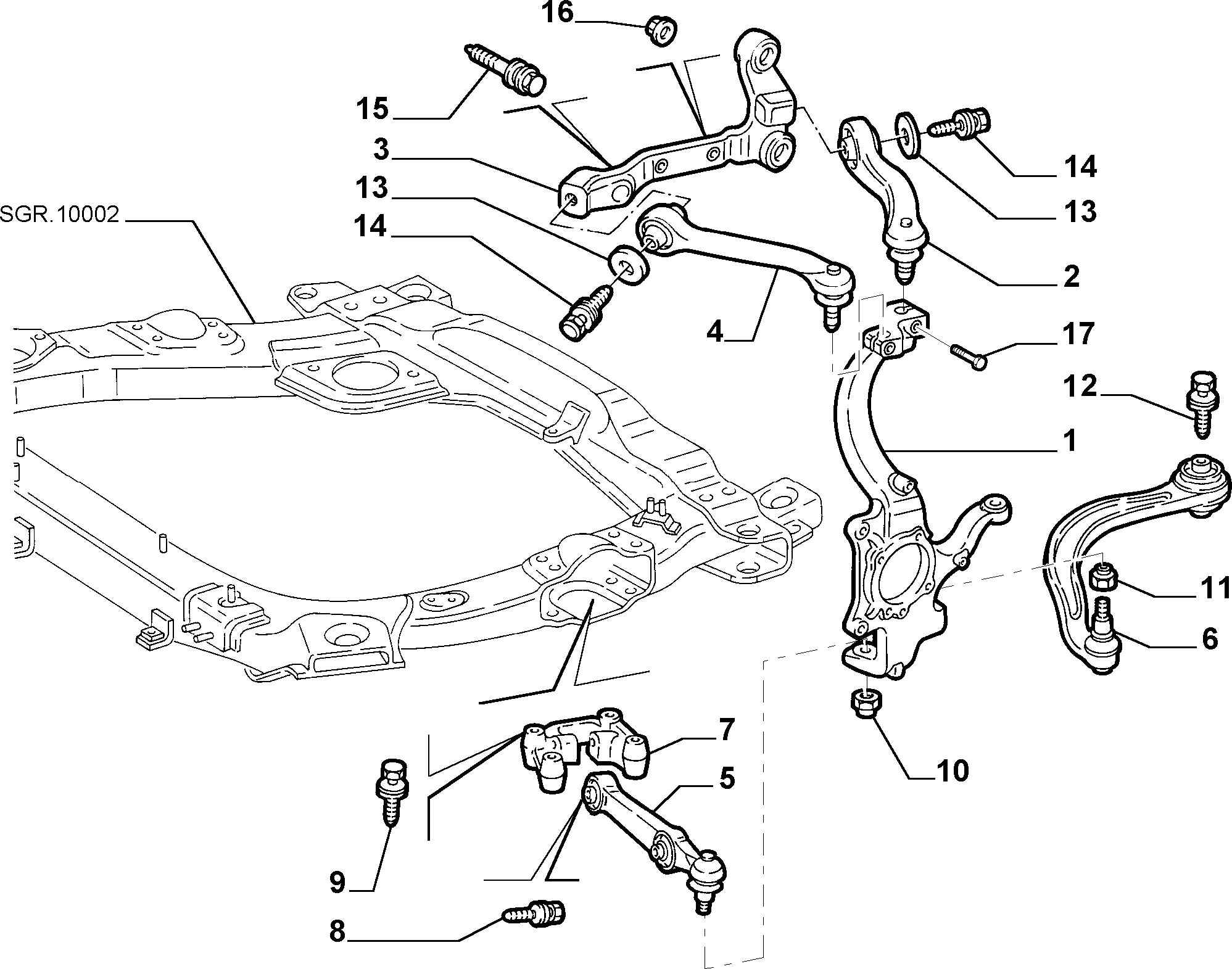

er kan daar heel wat klapperen; ik neem aan dat je de meest gebruikelijke oorzaken als de onderste geleide-armen en de reactiestangetjes aan weerskanten van de stabilisatorstang op speling hebt gecontroleerd?
klappert het niet bij exact dwarse oneffenheden zoals een verkeersdrempel? dan zou ik de stabilisatorstang-ophanging verdenken.

Wat bedoel je met onderste geleidearm. Bedoel je nr 5 in de bijlage of nr 6 in de bijlage. De garage waar ik mijn versnellingsbak heb laten doen kon geen speling vinden in de wielophanging.
Ik heb in 2014 de verbindingsstukjes van de stabilisatorstang vervangen. En vorige maand heb ik een nieuwe stabilisatorstang laten plaatsen. Maar het klapperen is hetzelfde. Het is aan beide kanten en vooral over kleine oneffenheden zoals reparaties in de het wegdek, en drempels. Dus het blijft een mysterie waar het vandaan komt. Wat ik niet heb vervangen bij het wisselen van de veren zijn de rubberen ringen boven op de veer.

Met onderste armen bedoelde ik 5 en 6 in de tekening, niet 2 en 4. Maar als de garage goed gekeken heeft is dat het dus niet.

Ze hebben inderdaad naar 5 en 6 gekeken. Deze zitten vast aan het subframe en die moest eraf voor revisie van de bak. Vandaar dat ik de gelegenheid aangegrepen heb om direct de stabilisatorstang te wisselen. Als het subframe is verwijderd is het wisselen van de stabilisatorstang eenvoudig. deze zit met 4 bouten (2 per beugel) vastgeschroefd op het subframe. Helaas is het niet eenvoudig om alleen de rubbers van de stabilisatorstang te wisselen omdat deze zijn geklonken in de beugels.
