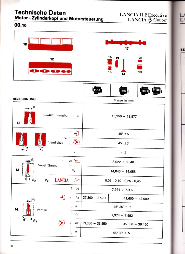

Hallo alle zusammen,
hat jemand die Daten und Abmessungen für die Volumexventilführungen, geht vorallem um die vom Auslass.
Vielen Dank
Gruß Marvin

Re: Ventilführung Volumex
Ich hab die Maße vom Volumex bekommen

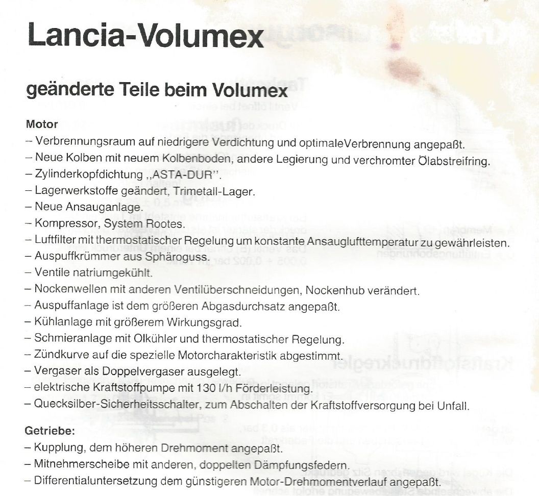

Bitte die Abmessungen der Volumex-Ventilführung hier posten - Danke!!
... übrigens der Volumex-Motor hat einige Unterschiede zum "normalen" Lampredi - also aufpassen mit unüberlegten Umbauten!
(siehe Datei im Anhang)
mfg
Alex
mfg
Alex
- screenshot - 24_03.jpg (154.25 KiB) Viewed 890 times
ID 8,022 -8,040mm
AD 14,040-14,058mm
