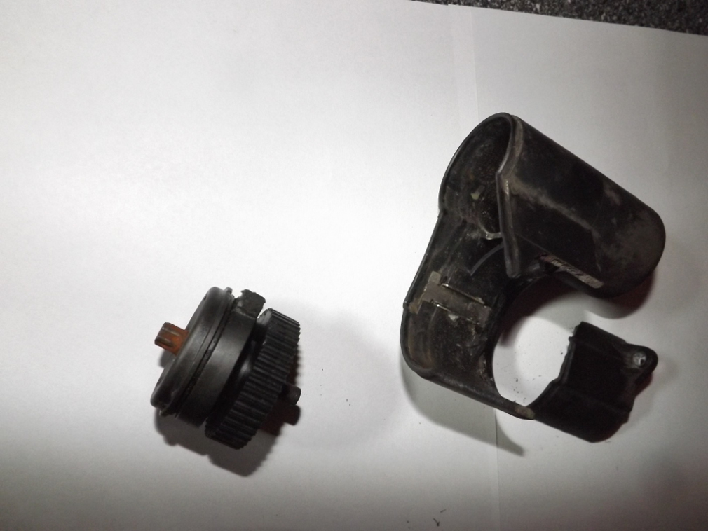

"Meinen" hat es auch erwischt. Das allseits altbekannte Problem mit der EPB. Würde mich ganz gern für das Treffen in
Herzogenaurach anmelden, aber mit der blockierten Parkbremse gehts wohl doch nicht ;-)
Deswegen mein Hilferuf: "Wer hat noch einen Feststeller übrig?". Wäre auch an einer kompletten linken Bremszange interessiert.
Dabei stellt sich mir noch die Frage, ob die EPB-Feststeller für rechts und links baugleich sind (also sowohl rechts
als auch links eingebaut werden können).
Gruß Enzo aus Darmstadt

Die Motoren passen rechts wie links. Leider sind sie nicht einzeln, d.h. ohne Bremssattel, erhältlich.
Da das Gehäuse auf dem Foto recht zerstört aussieht macht eine Reparatur ja wenig Sinn.
Wer einen Motor hat, gibt ihn verständlicherweise eher ungern raus, denn das ist halt ein sehr begehrtes Ersatzteil.

Hi Enzo Die von ebay kleinanzeigen sind preiswert aber auch defekt, da steht dass die plastik geheuse angeklebt sind ,entweder sind die schrauben aufnahme gebrochen oder die geheuse sind geriessen, ich werde Mörgen eine Freunde anfragen ob er noch eine Ganze Motor hat und fragen was her dafür haben will und fall noch interessen hast dann werde ich dir verschicken
