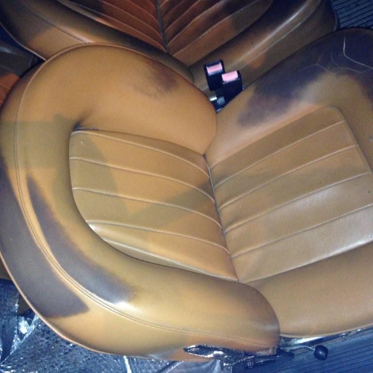

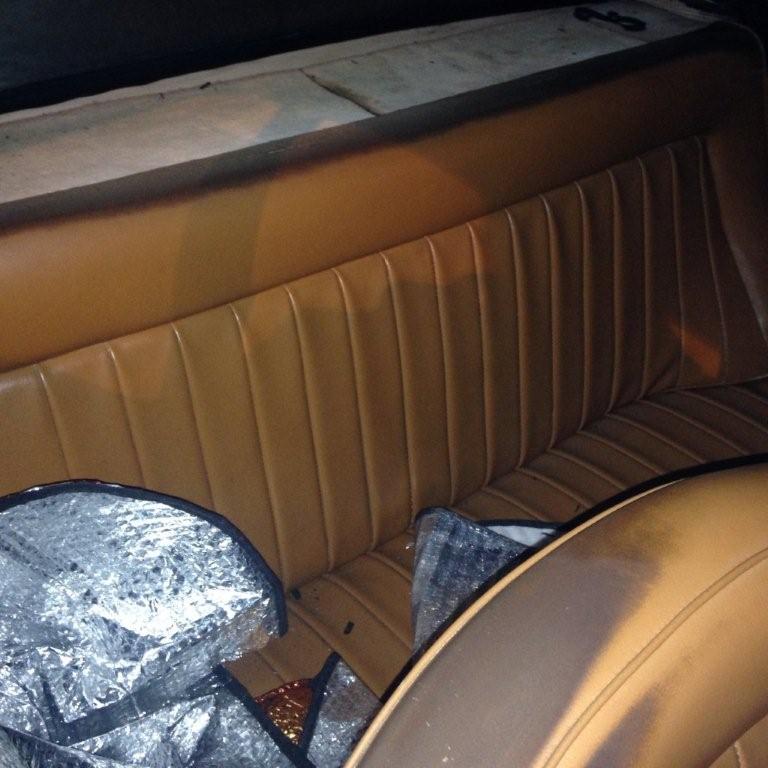

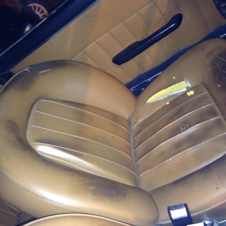

Grazie per il ben venuto, allego tre foto che ho fatto per il "sellaio", con cui ho appuntamento per lunedì' mattina per un preventivo. Lo stato dei sedili e’ un po’ peggiorato da quando ho preso l’auto, purtroppo il lungo soggiorno nel piazzale dove attendeva la riparazione ne ha peggiorato lo stato.
Non voglio comunque incolpare l'officina, il lavoro ai sedili doveva essere eseguito, a parte il fatto che ora ai sedili si sia aggiunto il cruscotto (legno e plastica), che ho gia’ trovato, spero.
