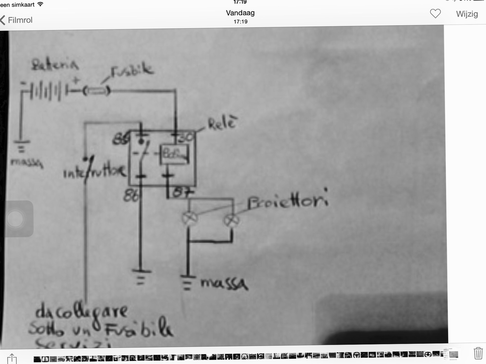

Tenendo presente che la dinamo del 1,3 eroga 30A, potresti teoricamente caricarla con accessori della potenza di 360W. Non si fà e non si deve mai fare!
Peró tenuto conto che due proiettori dell' epoca avranno al massimo due lampade di 45 W e cioè un totale di 90 W la corrente assorbita è di 7,5A, ho calcolato con una tenzione di 12v, in realta è più alta, e la corrente assorbita dalle due lampade sarebbe ancora piú bassa.
In poche parole puoi mettere 4 supplementari, caricheresti la dinamo per la metà della potenza disponibile, l' importante é il collegamento che farai,prenderei il filo positivo direttamente dalla batteria interponendo un fusibile di adeguato valore in A, montandolo il più vicinoossibile alla batteria il diametro del filo dovrà essere adeguato ma comonque non inferiore a 2,5mmq
sul filo interporrai un relè che avrà i contatti sopradimenzionati del valore in watt di tutte le lampade supplementari, la bobina del relè la alimenterai prendendo la corrente del gruppo accessori dal porta fusibili.
Se vuoi ti posso fare lo schema, la realizzazione è abbastanza facile

Metti lo schema Gerardo potrebbe essere utile a molti amici
gerardoc
Messaggi: 1638
Re: Fari di profondità o fendinebbia
Lo schema

il diametro di TUTTI i fili deve essere non inferiore a 2.5mmq
gerardoc
Messaggi: 1638
Non è esatto, il diametro dei fili d' alimentazione dei proiettori cosiglierei di non scendere sotto i 2,5mmq,anche se in teoria sarebbe possibile, dipende tutto dalla potenza delle lampadine
L' alimentazione della bobina invece 1,5mmq è piú che sufficiente.
