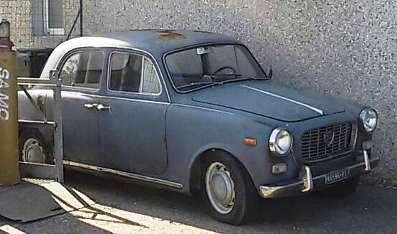

Di nuovo buonasera a tutti! Dopo essermi presentato nella sezione sbagliata, spero di essere in quella giusta per sottoporvi l'auto che mi è stata proposta: premetto, rientra nella categoria opere a fin di bene ovvero la situazione di degrado è abbastanza avanzata ma il piacere di riportarla in vita mi attira non poco.
L'auto è ferma da almeno 3 anni nel parcheggio dove l'ho fotografata. Indagando sono riuscito a rintracciare il proprietario e per farla breve, dovrebbe (il condizionale è d'obbligo finché non li vedo) avere documenti in regola (targa originale della mia provincia di residenza) ed essere completa di tutto (oltre alla ruggine abbondante :)).
Quello che vi chiedo non è di valutare l'auto da questa foto (peraltro a distanza) ma di sapere quali sono le cose da considerare che renderebbero il recupero praticamente impossibile o comunque troppo oneroso con tutta la passione che ci si possa mettere.
Ho già notato (oltre all'abbondante ruggine sul tetto), sottoporta malmessi, parafanghi con bolle e altre macchie di ruggine qua e là (apparentemente non passanti).
A breve dovrei entrare nella recinzione e, soprattutto, nell'auto e andare ad analizzare i punti critici.
Premetto anche che molti lavoretti avrei piacere di farli da solo come già ho fatto con il mio Duetto ma per la carrozzeria dovrei ovviamente "arrendermi" ai professionisti!

Naturalmente solo un attento esame permettera' di fare una valutazione corretta del restauro. Comunque e' probabile che sia necessario rifare il pianale, i sottoporta ed I supporti anteriori e posteriori delle porte. Piu' ovviamente togliere la ruggine e riverniciare l'auto. Si parla dunque di molte migliaia di euro di lavori di carrozzeria. Andrea

Concordo con Andrea. Non si può trascurare la parte interna, che è molto costosa da rifare. E' importante sapere cosa riesci a fare da solo. Ne ho viste di peggio, almeno da quello che si può capire dalla foto. Con altre foto si potrà valutare meglio.

Ciao Fabry, come ti hanno suggerito altri amici del forum è importante se ci posti un po' di foto in buona risoluzione, interni compresi.
Permettimi però di essere pessimista: un'Appia conciata così è stata davvero maltrattata ed il suo restauro diventerà un pozzo senza fondo che ingoia soldi, anche ipotizzando che tu sia autonomo per gli interventi su carrozzeria e meccanica.
La terza serie è di reperibilità relativamente facile e se ne trovano molte ben conservate, perchè era un'auto superbamente costruita e spesso trattata come una reliquia dai proprietari.

Grazie a tutti per le risposte, in settimana dovrei riuscire a fare foto dettagliate dell'auto e degli interni in maniera da poter valutare meglio il da farsi.
So benissimo che si trovano Lancia Appia a prezzi ragionevoli e in buone condizioni (comunque spesso sono auto più "mascherate" che perfette :)) ma la mia voleva essere un'opera di recupero di un'auto che finirebbe ben presto al macero... non ne faccio certo una questione di convenienza...
Certamente se gli interni fossero in condizioni disperate e la ruggine passante si fosse impossessata di gran parte dell'auto... resterebbe lì a finire i suoi giorni...

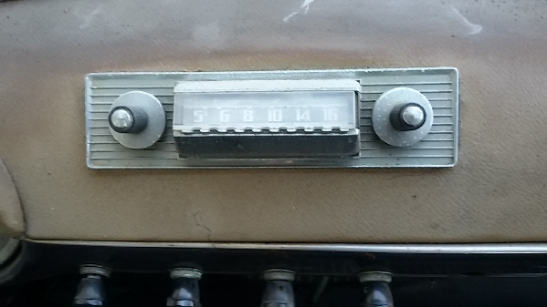

Credo manchi anche l'ultimo pomello a destra che aziona il lavavetri sostituito da un pulsante "volante" che vedete in foto.

Autoradio originale che si spera funzioni anche ma è comunque un belvedere
