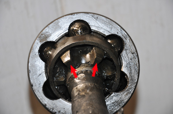

Bonjour,
J'ai déposé les cardans de ma Flavia pour remplacer les soufflets.
J'ai essayé de démancher de l'arbre le cardan côté roue en frappant modérément avec un jet en bronze comme indiqué sur la photo ci-jointe, sans résultat (sur la documentation technique il est préconisé de frapper légèrement au maillet).
J'aimerai avoir confirmation de la méthode à utiliser.
Merci de votre aide.
Bien cordialement
Maurice

Bonjour,
C'est la bonne méthode, mais il faut parfois taper un peu plus fort...
Aussi non si le cardan est démonté, tu peux enlever le circlip côté boite et sortir le soufflet par ce côté là.
Côté roue ce n'est pas toujours évident de remonter la noix de cardan...
Cedric.

Bonjour,
Merci pour cette réponse. Effectivement en tapant plus fort c'est sorti.
Bien cordialement
Maurice

Bonsoir,
Cette fois c'est pour le remontage du cardan côté roue que j'ai une question. Pas moyen de franchir le jonc placé en bout d'arbre. Quelle set l'astuce ?
Bien cordialement
Maurice

Bonsoir,
Finalement avec de la patience j'y suis arrivé.
Cordialement
Maurice
