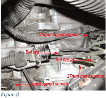

Re: P720 confortronic - p0683 sensor turboX(
l'errore P0720=Circuito sensore velocità albero di uscita si riferisce al "Output Speed Sensor" che vedi in figura che si trova sul cambio automatico.
L'errore P0683=Modulo di comando candelette - errore di comunicazione si riferisce al preriscaldo candelette e quindi devi controllare i collegamenti o le candelette stesse.
- aw55-50sn_sensor.jpg (66.33 KiB) Visto 651 volte

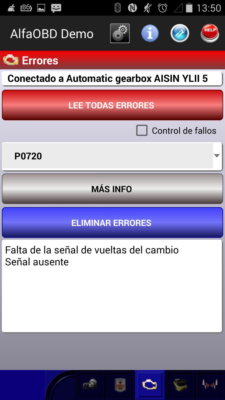

grazie per la risposta. Il tuo sanno qualsiasi link per acquistare il sensore di velocita? Ho cercato su internet ma ho molti sesores diversi o di parte originale (referencia). Lancia Thesis 2.4 JTD 175 Comfortronic. Grazie a tuti.
- screenshot_2015-08-14-13-50-43.png (136.67 KiB) Visto 651 volte
