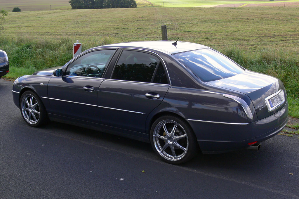

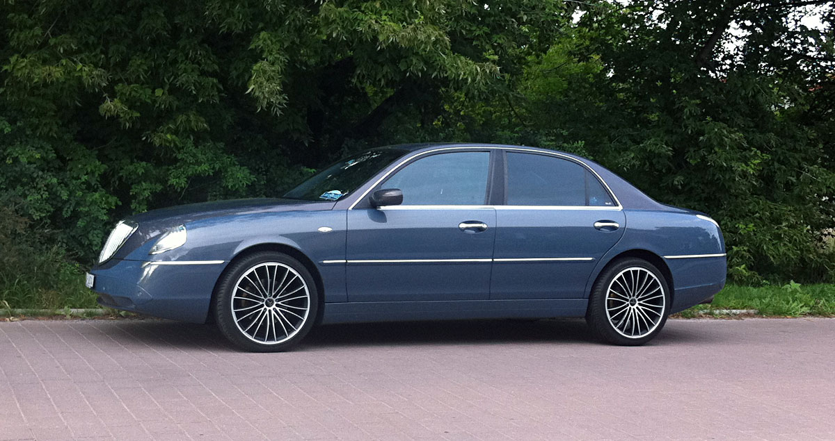

Hallo Josef,
mit ABE gibt es Alufelgen nur bis 18". Ich hab mir gerade nochmal einen kleinen Überblick verschafft, aber da hat sich in den letzten Jahren nichts weiter getan.
Wahrscheinlich (oder ziemlich sicher) lohnt es sich nicht eine ABE für den Thesis anzufertigen, da es an potenziellen Käufern fehlt.
Ich fahre auf meinem Thesis seitdem ich ihn habe (2006) 19" Alufelgen im Sommer.
Das ganze war nur per Einzelabnahme möglich. Dazu wurden die Innenkotflügel angepasst und Radlaufe ungebördelt, aber nicht geweitet.
Meine ersten 19" Felgen waren 8x19" ET42 mit 22mm Distanzscheibe = ET 22 (Daat D53)
Die aktuellen 19" Felgen sind 8,5x19" ET40 mit 22mm Distanzscheibe = ET 20 (Corniche LeMans)
Reifen Fahre ich 245/35 R19 93Y
Der Traglastindex ist auch der Grund warum es mit 20"er Felgen nicht klappt, dann wäre der Reifenquerschnitt niedriger und dadruch sinkt die Tragfähigkeit.
Wenn du es einfacher haben möchtest, dann musst du dir aus dem geringen Angebot von 18" Felgen mit ABE was raussuchen.

Re: 19 Zoll Räder. Welcher Hersteller hat ABE?
Hallo Marcel,
die Felgen haben auch mit der original ET40 in das Radhaus gepasst, stehen dann aber weiter innen im Radhaus.
Je kleiner die ET (Einpresstiefe) desto weiter stehen die Räder aussen.
Jetzt hab ich mehr Platz zu den Aufhängungen und der Thesis steht optisch breiter da.
Hier noch die Daten der Original Felgem:
7x16" ET39
7x17" ET41
8x18" ET37
7x16" ET39
7x17" ET41
8x18" ET37
Viele Grüße, Ivo
