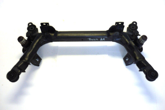

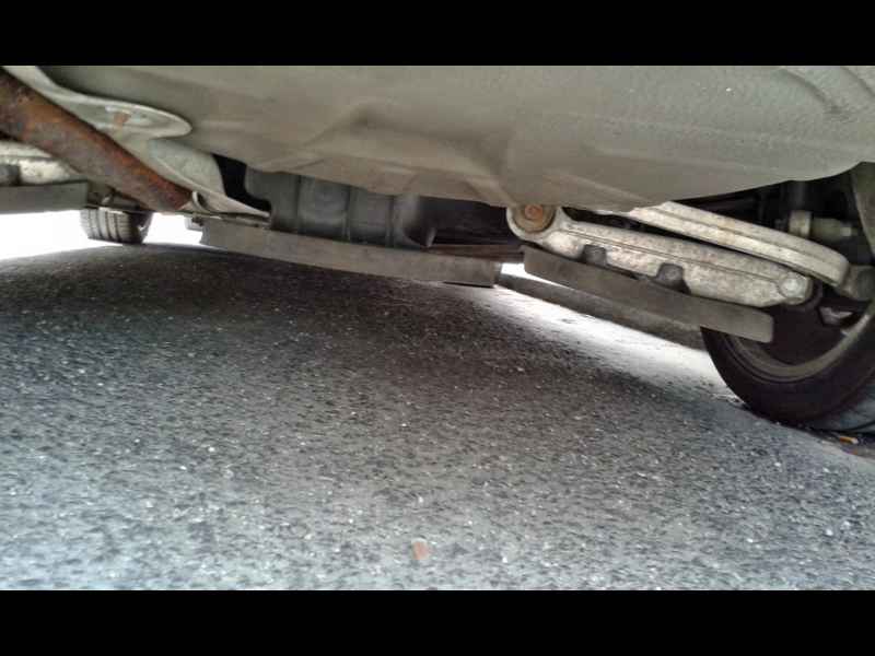

bin seit gestern Abend deprimiert. Ein freundlicher Autofahrer (Mercedes) mit slowakischen Kennzeichen hat mir im Vorbeifahren an meiner „bella fantastica“ zugerufen. „Ihre Hinterachse ist zerbrochen“. Ich hielt dies für einen Scherz. Zu Hause angekommen, habe ich mich aber doch unter das Hinterteil der Bellezza gebeugt und da bot sich mir tatsächlich ein Horrorbild dar. Die Verbindungstraverse Hinterachse hat sich dreigetelt, wobei links unterhalb des Auspuffrohrs überhaupt ein Teil total herausgebrochen ist (s. Anlage 1). Interessanter Weise konnte ich bei einem immer wieder in der Nähe abgestellten Thesis denselben Fehler feststellen, leider aber nicht den Besitzer eruieren.
Die Funktion der Verbindungstraverse ist mir dank e-Learn klar, auch die Verbindungen speziell mit den unteren Radaufhängungsteilen (s. Anlage 2). Für mich ist aber nicht klar: wieso habe ich den Schaden nicht durch ein geändertes Fahrverhalten, Fehleranzeigen zB. in Bezug auf ESP bemerkt? Wodurch kann ein als besonders robustes Teil der Radaufhängung im e-Learn bezeichnetes Bauteil plötzlich zersplittern, ohne Misshandlung wie Anprall an Bordsteine, rallyeartiges Prügeln der Diva über Waldwege oder über (in Wien) als Sprungschanzen ausgebaute Fußgeherübergänge?? Vor all diesem Unbill habe ich sie doch verschont, sodass ich an eine Unterdimensionierung dieses Bauteils und damit an einen Konstruktionsfehler glaube, für den an sich der Hersteller (Schadenersatz) einzustehen hat. Bei der nächst fälligen Überprüfung habe ich sicher keine Chance auf eine positive Begutachtung.

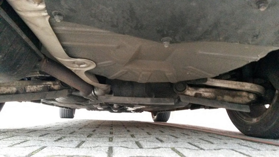

Meine Traverse ist auch zerbrochen (siehe Bild)
Nein, Spaß beiseite. Auf deinem Foto ist die Traverse nicht zu sehen, aber wenn du die 3 Kunststoffspoiler meinst, so ist das normal. Einer davon ist mittig und jeweils einer rechts und links an den hinteren Dreiecklenkern befestigt. Sie sollen Luftverwirbelungen unter dem Fahrzeug minimieren.

Hatte genau das gleiche Erlebnis vor Jahren. Vor dem Pfändertunnel - natürlich im Stau - rief mir aufgeregt ein Mercedes Fahrer zu, meine Achse sei gebrochen. Dabei meinte er genau den von Manfred beschriebenen Anblick der drei Luftleichtbleche.

bin heute um 5.00 Uhr unter die Diva gekrochen (zum Gaudium de Straßenkehrers) und grooooße Erleichterung, es so wie ihr geschrieben habt - die Traverse erfreut sich besten Zustands und die merkwürdigen, die Diva geradezu entstellenden "Spoiler" auch.
