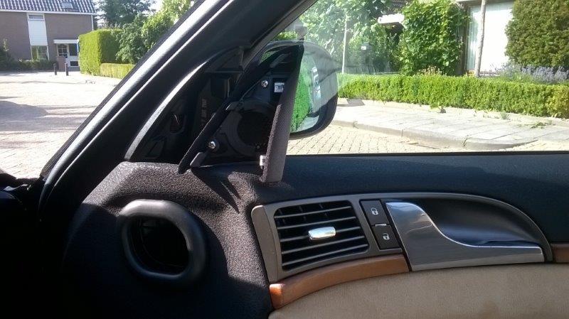

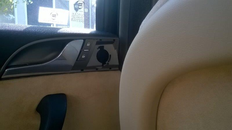

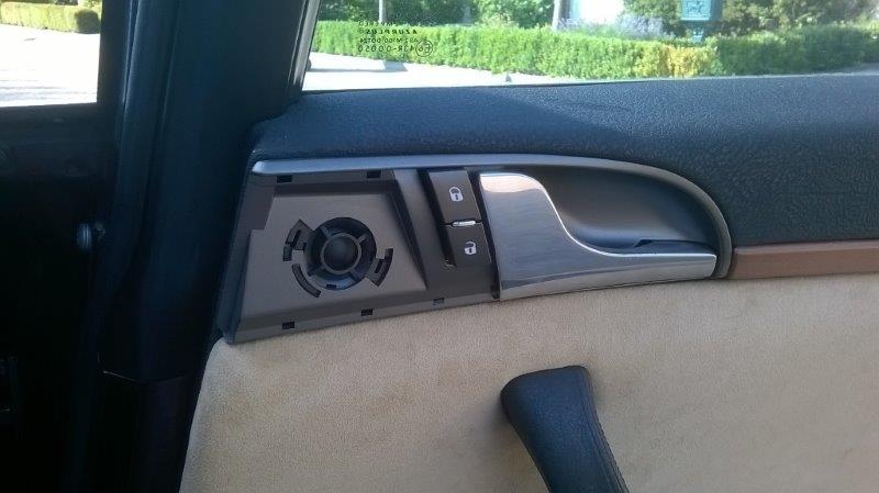

Beste Forum leden,
bij het luisteren naar de muziek viel het mij het volgende op.
Ik heb maar in 1 deur een tweeter.
Voor mij is EPER niet helemaal duidelijk (bij BOSE staan de tweeters er niet bij in de lijst).
Als je BOSE systeem hebt, heb je dan ook in alle deuren (of boven de voordeur) een tweeter?
Alvast bedankt voor de reactie

Re: Bose systeem
Bij het bose-systeem in de Lybra zitten idd geen losse tweeters, die zitten ingebouwd in de grote speaker onder in de deur ...
Zelf heb ik die verwijderd uit de speaker en bovenin de deur in de loze houdertjes sinus-tweeters ingebouwd , zie http://www.viva-lancia.com/lancia_fora/ ... 369,920136
Het geluid is daar duidelijk beter van geworden ...
... maar of er bij Thesis een soortgelijke situatie is, weet ik niet zeker ...

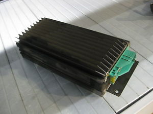

Re: Bose systeem
een foto van de versterker verteld alles

Re: Bose systeem
@ Gerrit,
Sorry, ik was niet duidelijk, ik heb een BOSE systeem.
@Koen,
Dank je wel voor de informatie, het zou best kunnen dat bij BOSE systeem de tweeters alleen in de Baswoofer zitten.
Deze zitten inderdaad in de woofer geklikt (hoewel ik de woofer waar de tweeter in de deur zit nog niet heb gecontroleerd
Het is namelijk redelijk wat werk om de deurpanelen eraf te halen en de tweeter te monteren.
Groeten,
Marcel
@Koen,
