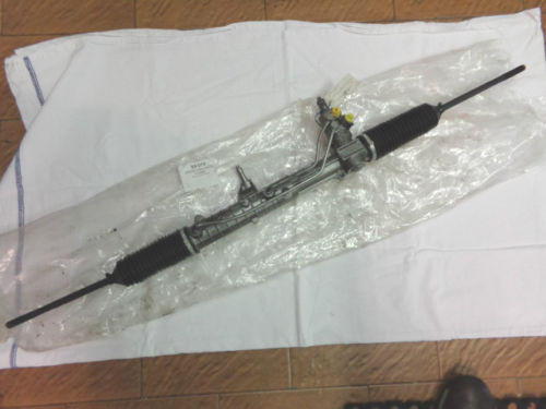

e buona estate. Sono alla soglia dei 323.000 km e ogni tanto qualcosa capita sempre, ora è la volta dell'idroguida: spostando la cuffia di sinistra si nota l'olio e rabboccando la vaschetta esce direttamente sotto.
Ho trovato un ricambio su ebay : " scatola sterzo lancia lybra idroguida racks revisionata A6 (foto allegata). Il venditore (Pluto) ha controllato su eper e secondo lui le scatole sono uguali per le varie versioni.
Avrei bisogno della vostra opinione.
Dimenticavo: Lybra 2.4 jtd del 2001
Grazie ragazzi.
Roberto

Ciao,che sappia io varia solo per le versioni benzina vai tranquillo.

Attenzione , l'idroguida non è uguale per tutte le versioni !!
A seconda della versione , cambia la corsa di alcuni millimetri e di conseguenza l'angolo di sterzo.
Il raggio di sterzata varia a seconda del modello da 10,5 a 10,9 mt.
Questi i codici delle idroguide secondo la versione di Eper più recente che ho :
1.6 benzina : 46771778
1.8 benzina e 1.9 Jtd : 46765559
2.0 benzina , 2.4 benzina blindata , 2.4 Jtd : 46765560
