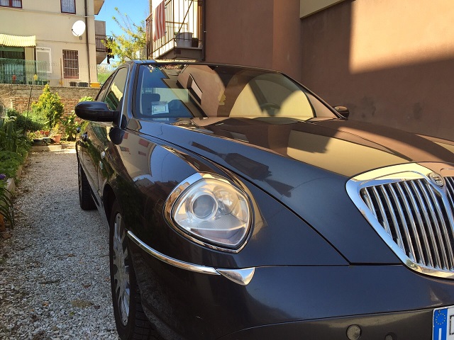

Salve a tutti.
Da poco ho aquistato una Thesis Emblema 3.2 V6 Ministeriale. Ho visto che il cambio automatico cambia le marce a giri molto alti ( intorno ai 3500/4000 ). Anche se olgo il gas e lo rimetto lentamente moltissime volte non cambia. Ho avuto auto automatiche per 15 anni e so benissimo come usarlo. Ma da quello che ho saputo del cambio automatico registra il modo di guidare del proprietario quindi essendo del governo ho il sospetto che sia stata sempre un po Tirata, diciamo così, e forse per questo motivo ora mi trovo in difficoltà. Volevo sapere se c'era un metodo per riportalo ai valovi iniziali.
Grazie a tutti
Andrea

- 50% 2.jpg (130.74 KiB) Visto 1246 volte
