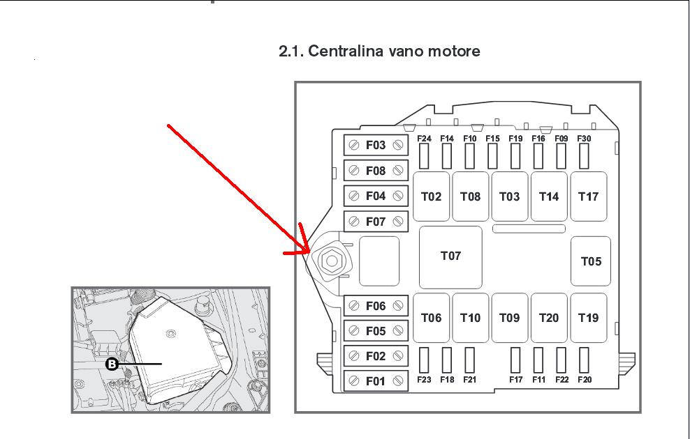

Capovolgi la centralina ubicata all'interno del motore ed ispeziona accuratamente il punto indicato dalla freccia..Prestando particolare attenzione ad eventuali surruscaldamenti del circuito stampato e controlla il corretto serraggio del bullone di serraggio dei cavi...TUTTO DOPO AVER STACCATO LA BATTERIA.
.Dopo aver eseguito questa verifica.recati presso un officina e mediante strumentazione adatta fai portare a zero tutti gli eventuali errori memorizzati.
centralina musa.jpg (70.26 KiB) Visto 667 volte
