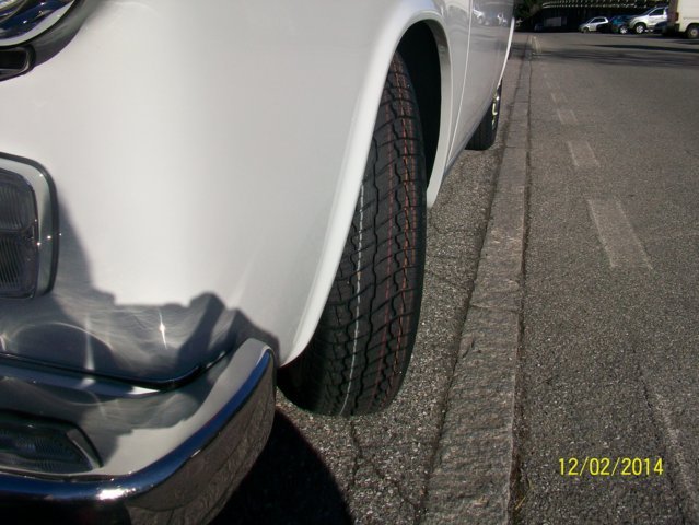

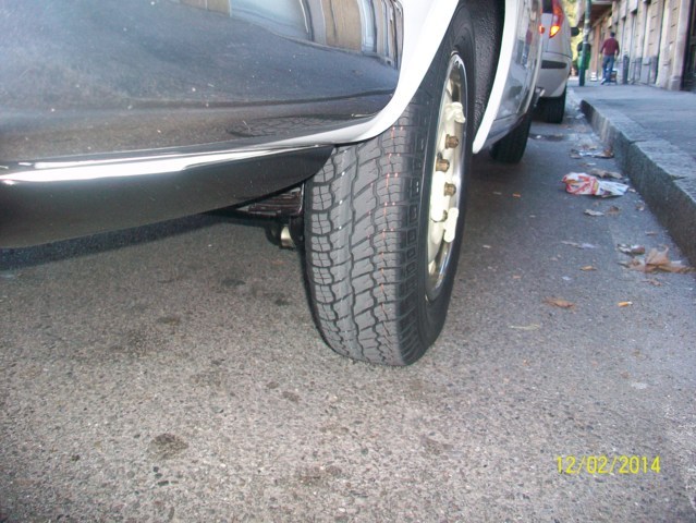

Ricollegandomi al post di Grifo63, confermo che le Continental hanno un buon prezzo ( appunto attorno ai 60 Euro), una buona qualità ( io le ho montate qualche mese fa sulla mia Flavia), e anche esteticamente non stonano affatto ( poi, i gusti sono soggettivi...).
Per darti un'idea di come stanno sulla Flavia, allego tre foto.
Ciao. Alfio.

Flavia63

Per completezza ed onore al merito: le continental me le ha suggerite gcarenini credo prendendo spunto proprio dalla tua positiva esperienza.....;)
