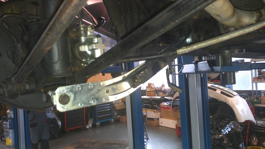

die längslenker sind drin. leider klappert immer noch etwas. also wieder alles von vorne.
am freitag gehts weiter.
die probefahrt war aber schon sehr vielversprechend.

Täusche ich mich, oder sieht Dein Stoßdämpfer feucht aus?
Bei meinem klapperts auch von hinten. Deshalb werde ich demnächst die ganze Hinterachse machen, alle Buchsen, die Stoßdämpfer und event. auch die Dome neu. Außerdem die Längslenken und den Hinterachsrahmen Pulverbeschichten. Wenn schon, denn schon...
Volker
