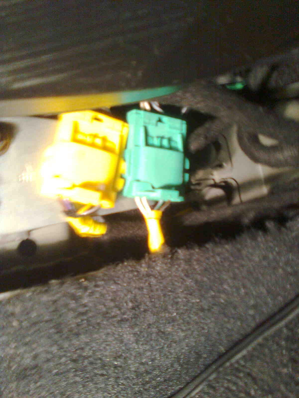

Il cablaggio " incriminato" è questo, dietro il rivestimento sinistro lato passeggero:
20140915_081516 (fileminimizer).jpg (193.64 KiB) Visto 444 volte
