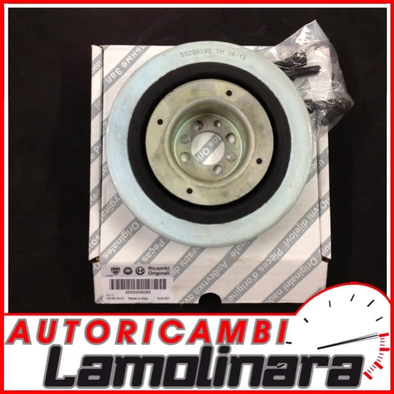

Facciamo un passo indietro, durante il tagliando alla mia musa 1.6 mjet il nostro Warner ossessionato da detta puleggia controllava la mia, e a solo 3 anni con 39mila km. presentava delle evidenti screpolature sul materiale smorzante.
Questo problema sembra conosciuto al punto che sono uscite diverse modifiche alla suddetta puleggia senza risolvere il problema in maniera definitiva, or bene chi ha il mio motore farebbe bene a controllare in occasione del cambio del filtro olio l'integrità della gomma interna.
morale 55 euro su ebay... non dico il prezzo dal ricambista (mi sono vergognato per lui)
