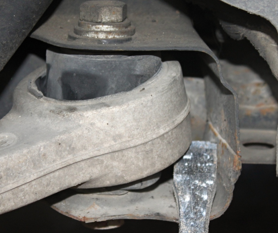

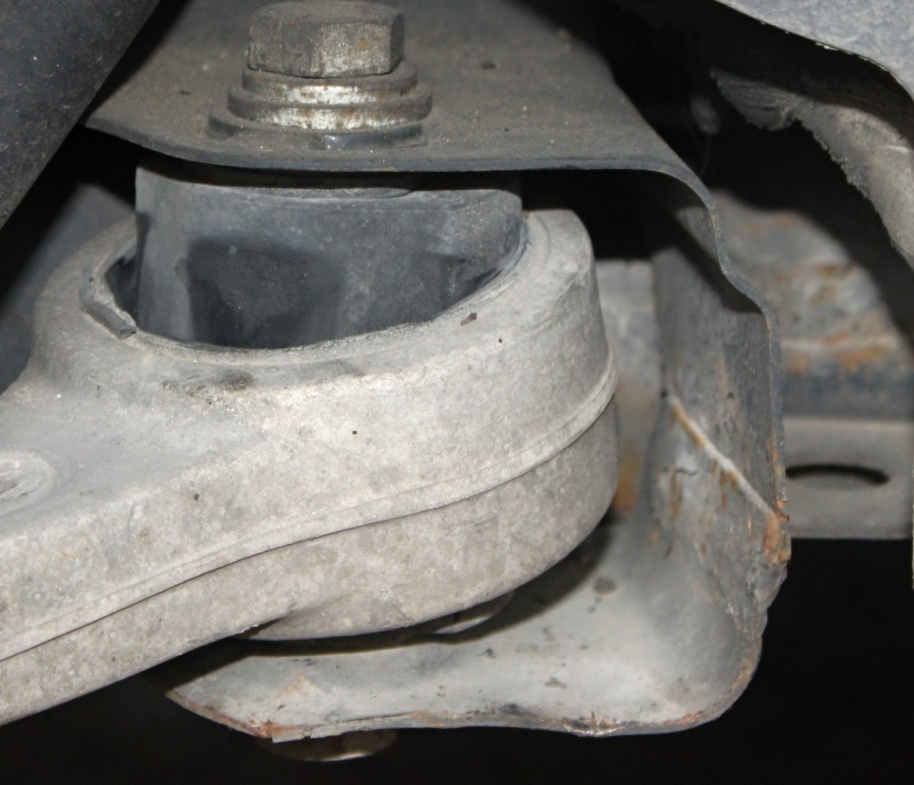

Avendo notato in autostrada, a circa 100-110 km/h, una fastidiosa e preoccupante vibrazione della vettura, ho supposto che dipendesse dall'equilibratura delle ruote estive sostituite recentemente. In officina, dopo fatta l'equilibratura alle quattro ruote, hanno invece attribuito il problema al braccio inferiore sx affermando che era andato e che quindi era da sostituire.
A sostegno di questa affermazione hanno sollecitato con una leva il braccio facendomi notare che aveva gioco (ho riprodotto tale gioco a casa come potete vedere dalle foto allegate).
Ora mi domando se questo gioco al braccio anteriore può effettivamente determinare la vibrazione della vettura senza avvertire niente al volante.
Non è, per caso, che finisco per ritrovarmi a sostituire mezza macchina prima di risolvere il problema?

Io ho sostituito i due bracci inferiori che erano pressapoco nella tua stessa situazione ma non avevo problemi di vibrazioni. Il mio problema è la rumorosità delle sospensioni che ancora non ho risolto dovendo cambiare gli altri braccetti e i tamponi.
Quindi penso che il tuo problema non sia dovuto ai braccetti inferiori.
