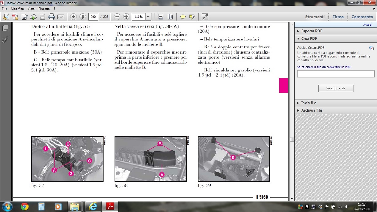

luca (ilpolso) tanto che sei in ballo verifica anche questi due relè , vedi allegato la fig, 57

allora quelli fig 57 li ho controllati tramite warner...li ho invertiti tanto sono uguali solo che uno nero e uno rosso ma vanno...
i J15 e J10 dietro il portaoggetti quello che sta in basso a sx del volante? li trovo nelle figure del livretto? stasera controllo....ma è strano che funziona tutto?...ormai ho ordinato 12 fusibili maxi (:P)>:D< se il problema fosse sostituire un fusibile ogni anno, faccio in tempo a farla d'epoca

Penso che l'ipotesi di Italo sia la piu' plausibile,probabilmente c'e' un rele' che rimane incantato

Quelli che ho segnalato sono gli stessi indicati da Giu , ma il manuale di officina li segnala in tutt'altro posto .... :S

allora se sono gli stessi, li avevo invertiti con warnel al telefono hehehehe gli ho spruzzato dell'anti ossidante per contatti...vediamo che succede prossimamente....
