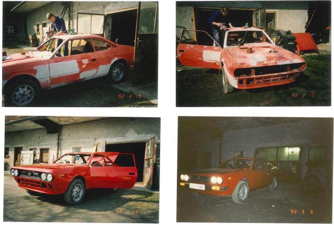

Es freut mich sehr dass Du Dich für einen Beta Coupé interessierst! Ich muss Dich aber davor warnen, dass dieses Auto ein sehr hohes Suchtpotenzial besitzt...
Mich hat´s 1991 mit einem 1300er Coupe erwischt, ich war damals 18 Jahre alt, der Beta mein erstes Auto - jetzt, 22 Jahre später hab ich´s mit 3 Coupé und 2 Spider zu tun, nebenbei restauriere ich Lancia Beta Triebwerke (vom 1300er bis zum Volumex). Du kannst mich also gerne fragen, aber erstmal möchte ich die Fragen aus Deinem Beitrag beantworten:
