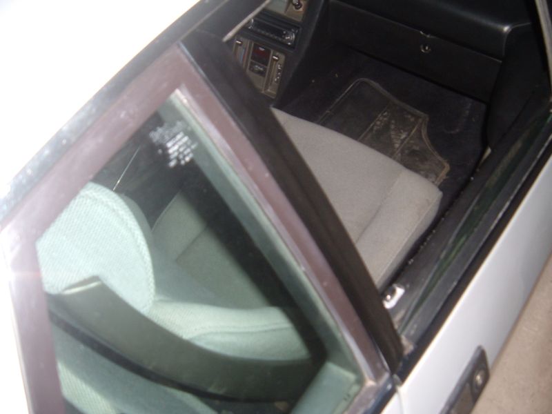

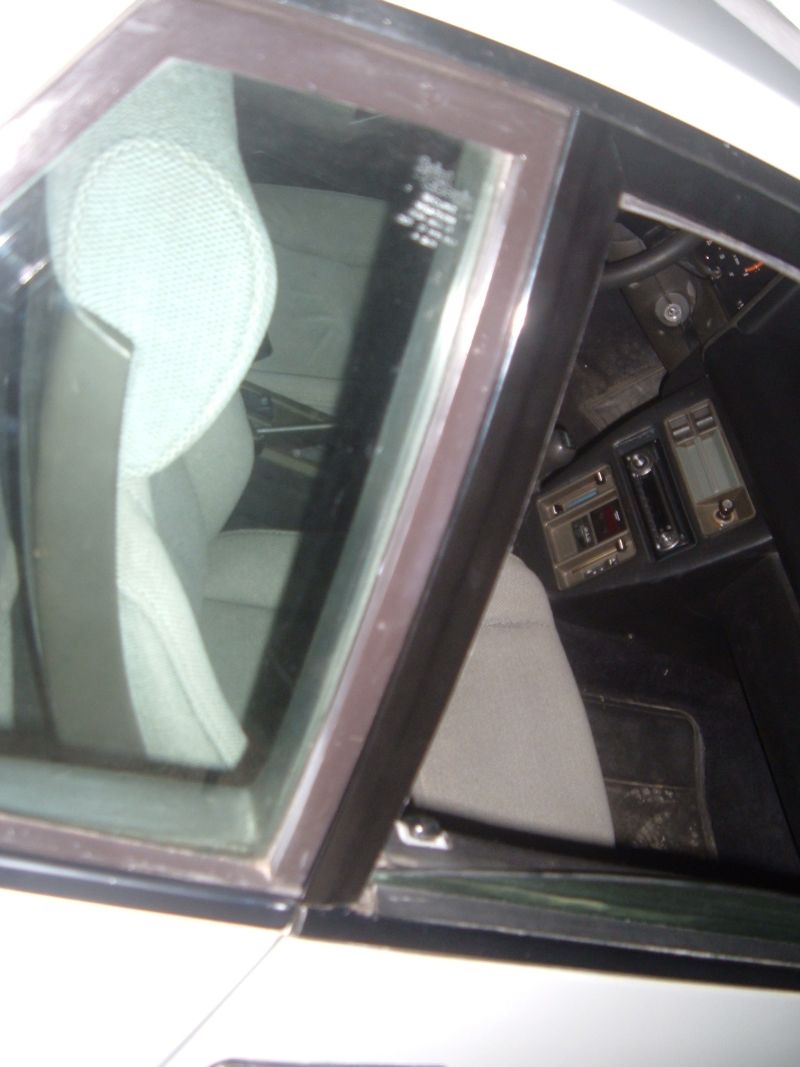

Oggi ho terminato il montaggio dei profili: lato guidatore tutto ok, vanno benissimo
mentre sul lato passeggero il profilo più largo sbatte contro la cornice del vetro poteriore, probabilmente il carrozziere mi ha rimontato la portiera male
Strano che la porta chiuda perfettamente.

dalle foto non riesco a valutare il sormonto sulla cornice del vetro posteriore: comunque, nella registrazione del centraggio della portiera/serratura c'è una tolleranza di almeno 1 mm o qualcosina di più. La prima volta che capiti dal carrozziere fagli notare il problema.
