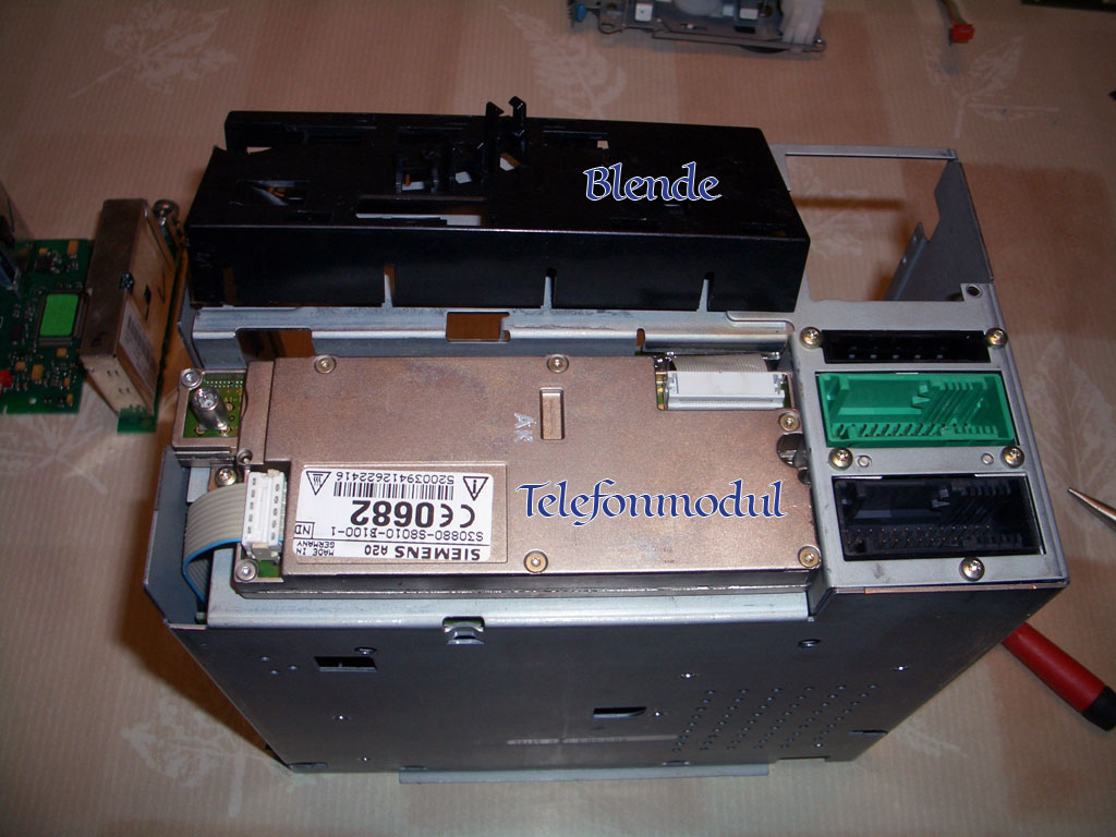

Se il cavo d'antenna fosse staccato,non avresti segnale in alcun caso(esperienza personale),se in alcuni casi trova il segnale,ed escludendo il problema sim, a questo punto peso sia il modulo del telefono
