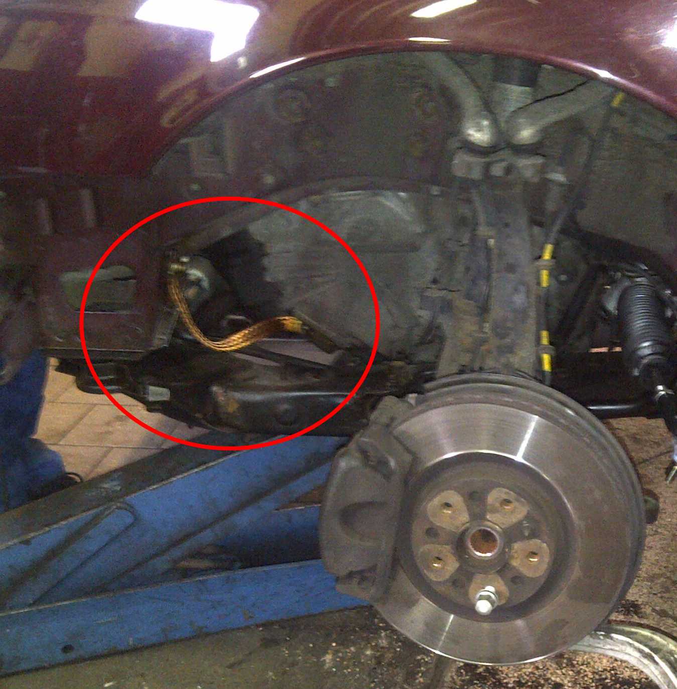

Segui il consiglio di Giorgio, fai fare l'allineamento della centralina con l'examiner o il multiscan, ma se non riesci ho il presentimento che ci sia qualche massa che poi ti ha causato anche il guasto sulla centralina che hai dovuto sostituire.

Pietro mi sa che hai azzeccato anche questa volta, sul forum tedesco più di un utente ha avuto problemi con questa massa
massa motore thesis.jpg (146.46 KiB) Visto 495 volte
