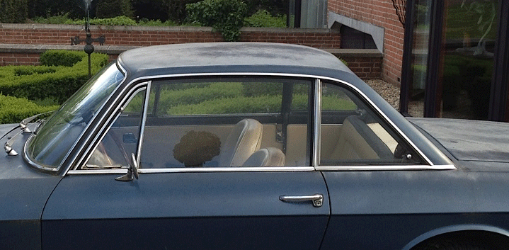

Wie o wie kan mij helpen.
Ik ben mijn Fulvia aan het strippen voor restauratie en zou
graag willen weten hoe ik het chromen lijstenwerk wat op de
foto zichtbaar is ( raam , daklijsten en hoekraampje ) vast zit
en in welke volgorde ik ze het best kan verwijderen.
Ze zijn allemaal nog netjes dus wil ik het wel op de goede
manier er afhalen.
Alvast vriendelijk bedankt
Tino

- forumfoto.gif (160.24 KiB) Viewed 279 times

hoi,eerst de rubbers verwijderen,en dan kom je overal kleine kruiskop parkers tegen.
die allemaal losgedraaid,geven je de ruimte om de lijsten te verwijderen.
de grote lijsten hebben er ook nog kit tussen zitten,waardoor je het voorzichtig moet los halen.
de rubbers kun je eruit halen door aan het begin een parker te verwijderen en de rubbers uit de sierlijsten te halen.
de lijsten op de deur zitten geklemd.
mvg,
bert

Re: Help
Ok fijn ,bedankt voor de info.
Ik ga het van de week meteen proberen.
Mvg Tino
