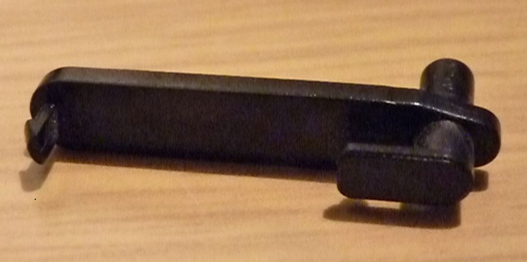

Ich suche ein kleines Ersatzteil am Ablagefach links vom Lenkrad. Diese kleinen Teile sorgen dafür, dass die Klappe nach dem zudrücken geschlossen bleibt. Soweit ich mich erinnere sind diese kleinen Teile auch am Aschenbecher.
Gibt es diese Teile einzeln zu kaufen?
Hat evtl. jemand für mich eine Ersatzteilnummer?
Mein Händler konnte auf die schnelle nichts finden.
Bilder siehe Anlage.
Vielen Dank vorab

- teil-2.jpg (55.07 KiB) Viewed 607 times
- teil-1.jpg (48.17 KiB) Viewed 607 times

leider schließt mein Ablagefach nicht mehr. Mein Lancia Händler weiß nicht weiter und meint, das kleine Plastikteil gibt es nicht, bzw. nur als Komplettteil (= sehr teuer).
Habt ihr eine Ersatzteilnummer für mich? oder wie habt ihr die Sache in den Griff bekommen?

die Suche nach dem kleinen Plastikhebel brachte mich zu Toskana Motors, Herrn Schmidt. Er bestätigt, dass es dieses Teil nicht einzeln gibt, aber er hat zwei Lösungsansätze.
a) die Sache mit Klettband zu lösen. Habe ich gemacht. Einfach, kostengünstig, quasi unsichtbar und schnell. Funktioniert bis dato einwandfrei.
b) ein kleine Schraube mit Beilagscheiben einzudrehen (?) Das habe ich nicht kapiert, deshalb a)
