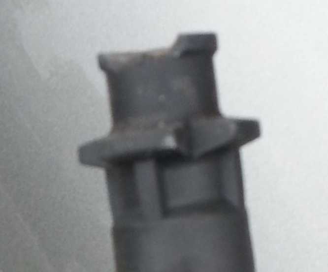

Oggi ho controllato le bobine. La prima che ho guardato era rovinata come nella foto allegata. Avevo una di scorta e l'ho sostituita. Adesso i giri sembrano stabili. Più tardi controllo anche le altre bobine.
- img_20130927_095043.jpg (21.49 KiB) Visto 1429 volte
