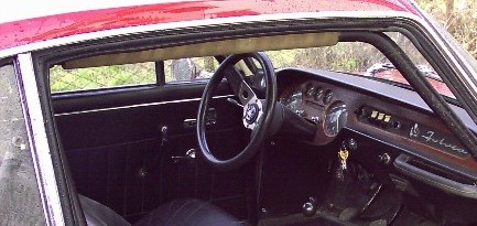

Mah,non escludo che esistessero già ai tempi delle 1,2 e 1,3..Io personalmente non li avevo mai visti. All'epoca si faceva un poco come le pecore: Qualcuno faceva una cosa e gli altri lo seguivano. Era d'obbligo, per esempio il volante Fusina, il togliere alternativamente dalla mascherina alcune barrette orizzontali ( una si e una no) e il ruotare il contagiri di 180 gradi,in modo da avere le cifre "utili",più in vista.Io,colpa della nostalgia,ho fatto tutte e tre le cose.

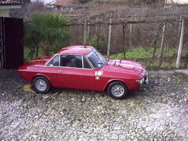

i cerchi cromodora 5,5 x 13 sono nati nel 1968 e vanno bene per tutte le prime serie fulvia e senza le famose limature varie necessarie per montare quelli da 6 x 13 del fanalone.
Allego la foto della ex mia 1,3 HF che li aveva già da metà degli anni settanta (anni in cui la tenevo già d'occhio prima di acquistarla nel 1979). non c'era la borchia lancia ma quella con scritto CF.
presumo siano rarissimi perche come dice accaeffe non si sono praticamente mai visti nemmeno ai tempi e quindi il prezzo richiesto non mi sembra astronomico. basta vedere cosa chiedono di quelli da 6 x 13 che sono ormai rari (nel senso che chi ha un fanalone se li tiene stretti) ma certamente non introvabili.
PS il volante fusina e il contagiri girato li avevo messi anch'io

Come giustamente scritto da Antonio ne avevamo già parlato, il 1968 come data dovrebbe essere giusta anche se i 6x13"arriveranno subito dopo
anchessi in MG e con la scritta Cromodora-Fergat e la borchia LANCIA.
È nel 1972 che Cromodora fabbrica i 6x13"in alluminio, e visibilmente rinforzati all'interno, non sono marchiati con M o MG sono solo marchiati Cromodora.
