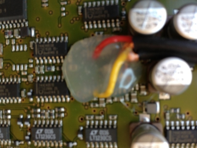

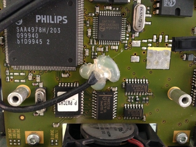

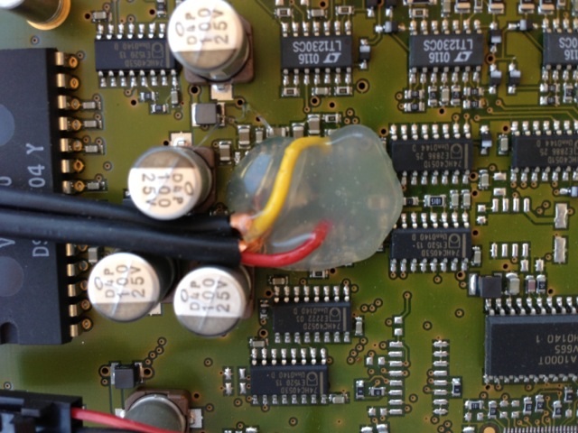

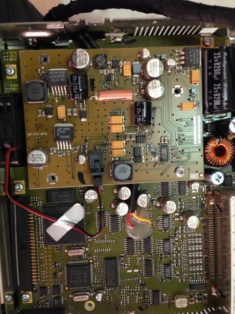

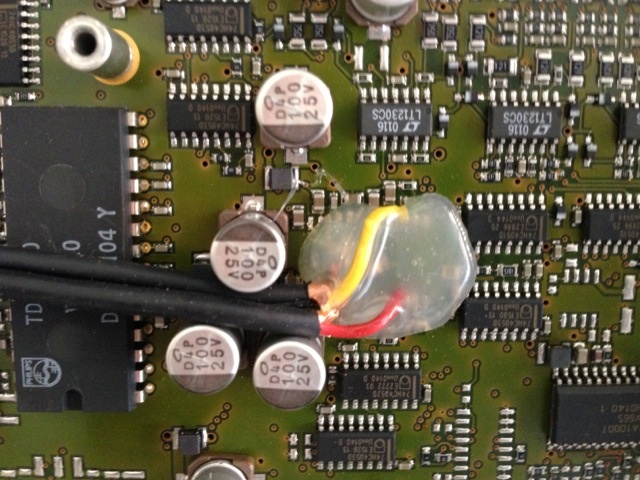

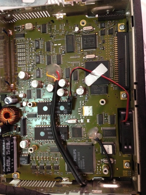

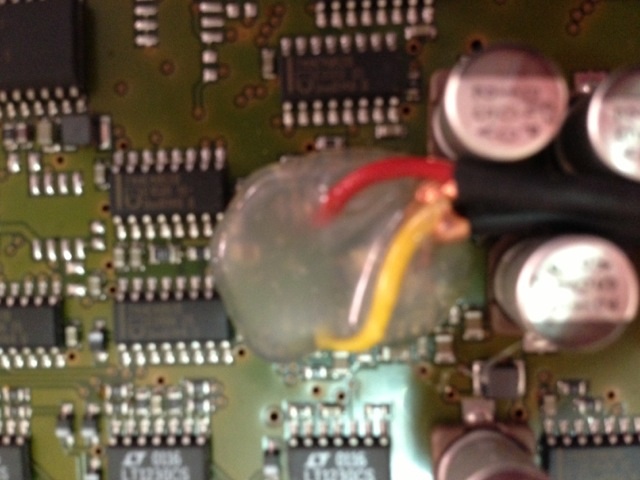

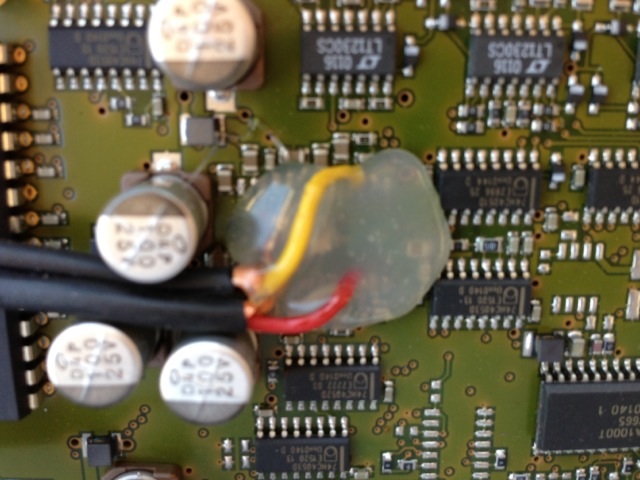

Come da oggetto allego le foto della modifica effettuata sul modulo TV
dalla REAV per avere un ingresso audio-video.

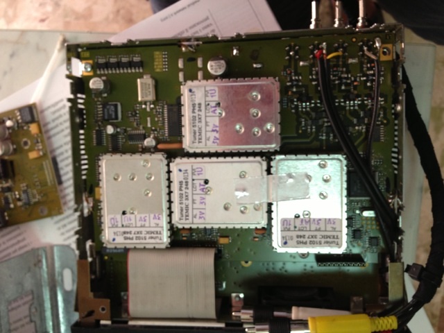

Segue foto.

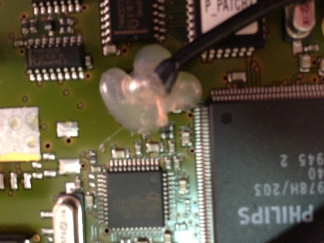

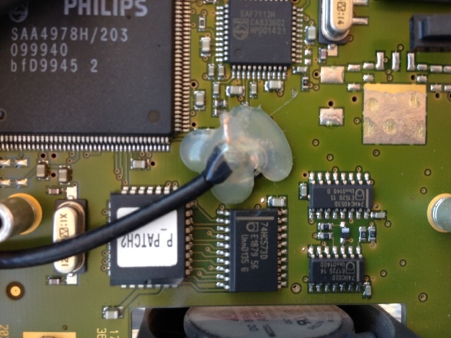

Come si vede dalle foto fatte sul modulo tv modificato dalla REAV la modifica nella parte superiore si vede bene e ci sono un cavo schermato con due fili
per l'audio ed uno con un filo per il video. Si devono taggliare alcune piste ecc. Nella parte inferiore purtroppo le saldature si vedono male poichè è stata messa della colla che non voglio togliere per paura di rovinare le piste ramate. Comunque il prezzo della modifica non è esagerato considerando le saldature microscopiche, i tagli mirati delle piste, ecc. Io anche se avessi lo schema esatto avrei paura di danneggiare il modulo e non lo farei.

Per Sangio71. La modifica serve per creare un ingresso audio- video
a cui collegare un ricevitore digitale terrestre nel mio caso il Quantum Q10
ed un lettore DVD sempre nel mio caso il Phonocar vm 070.
L'ingresso AV viene creato sui spinotti delle antenne della tv analogica
che viene eslusa come si vede dai tagli delle piste.
Purtroppo fino ad ora non c'è altro modo per ricavare un ingresso AV per la Thesis.

Re: Foto modifica modulo tv REAV
Dalle foto la modifica mi sembra piuttosto semplice, sembrerebbe ci siano due collegamenti per il video ed uno per l'audio ma sarebbe buono vedere i collegamenti sui connettori delle antenne ora utilizzati come ingressi audio/video.
