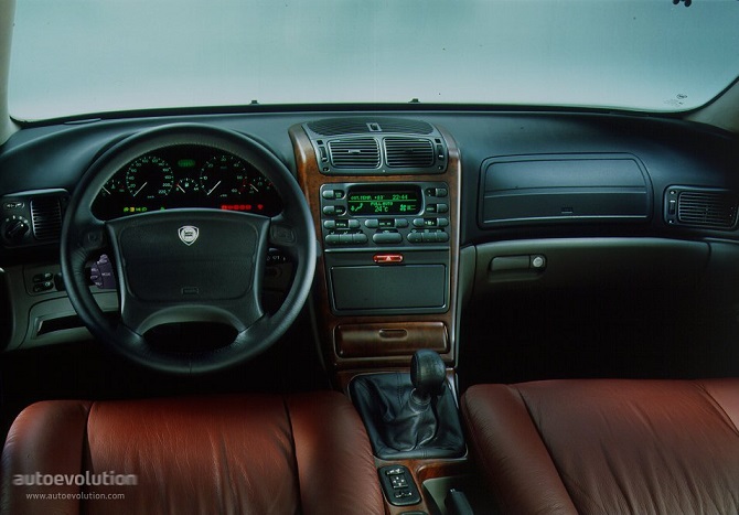

Un esempio di montaggio...
lancia k cv.jpg (84.68 KiB) Visto 275 volte

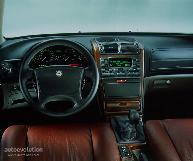

Un esempio di come si potrebbero posizionare i comandi Lybra:
lancia k cv lybra.jpg (91.58 KiB) Visto 275 volte
stevek60
Messaggi: 3047
Re: Montare comandi radio "al volante" OEM
Questi della Lybra non sono male e come penseresti di montarli? funzionano con l'autoradio originale?, altre funzioni? io avevo montato quelli blue tooth ma erano per una apposita interfaccia e non comandavano la radio..
Stevek60
Moderatore sezioni :
Marcomart
Messaggi: 133
Iscritto il: 06 gen 2013, 18:22
Messaggio da leggere da Marcomart »
I comandi al volante non possono comandare l'autoradio originale della K ma usando un'apposita interfaccia possono comandare autoradio aftermarket tipo Kenwood ecc...
Per montare quelli della Lybra è necessario sostituire il cavo spiralato, e l'unico che potrebbe adattarsi è quello della 166 prima serie con comandi al volante.
Bisognerebbe provarlo.
