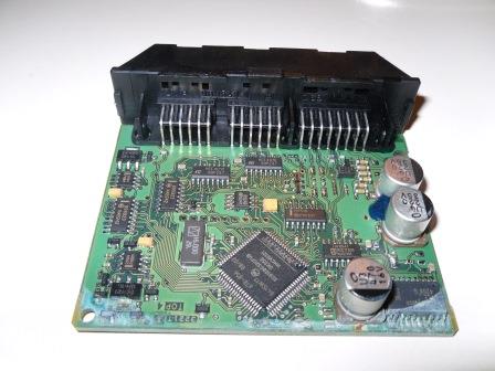

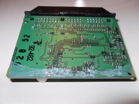

Dan nu eindelijk het betreffende kastje laten vervangen. Op bijgevoegde foto's kun je zien dat de printplaat er niet meer gezond uit ziet. En inderdaad, de parking sensor fault is verdwenen. Ik ben klaar voor a.s. zaterdag!

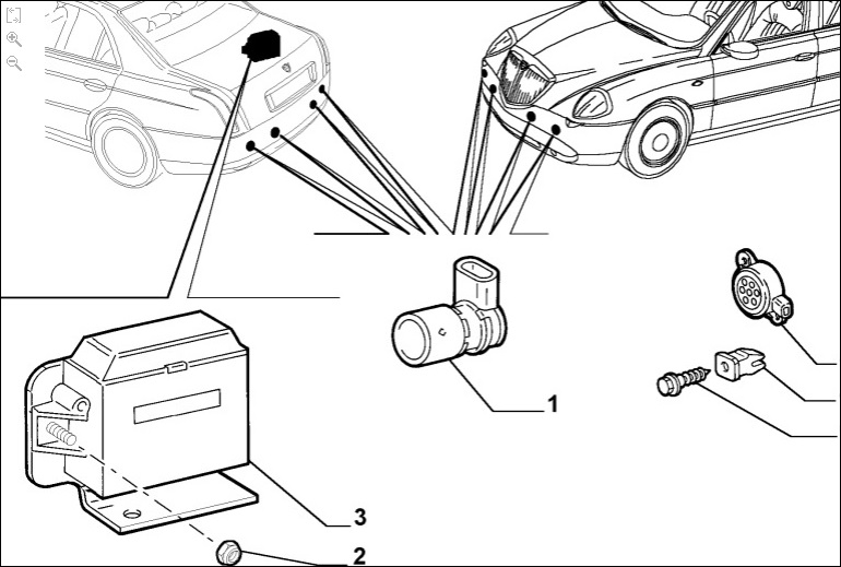

waar kan ik deze printplaat vinden?
Re: Parking sensor fault
Zit links achterin de kofferbak.
heb je een foto van de precieze plek?

Hi,
Volgens eper, zit die rechts, in de buurt van de zekeringkast.
Zie afbeelding.
Marc
Zie afbeelding.

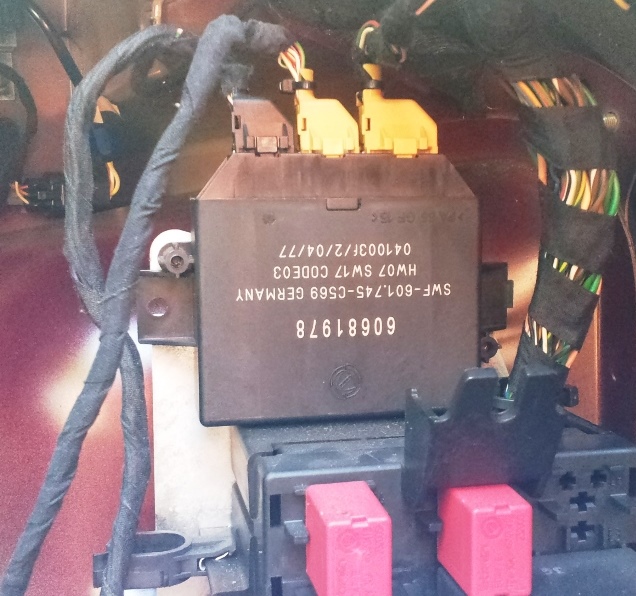

hier komt ie

Dank jullie wel voor de snelle reacties.
Dat is een foto die ik herken Rino.
De printplaat daarin is bij mij ook heel erg geoxideerd, waar kan ik een nieuwe bestellen?
Kan ik deze zelf vervangen?

Hi,
Ja, je kunt deze makkelijk zelf vervangen. Je kunt het bij de meeste fiat/lancia/alfa garage's bestellen. Of bij Tuynder.
Het onderdeel is 60681979 ELECTRONIC CONTROL UNIT
Maar houd rekening met +/- 300 euro voor een nieuw onderdeel. Maar wellicht ben je geholpen met een goede tweedehand.
