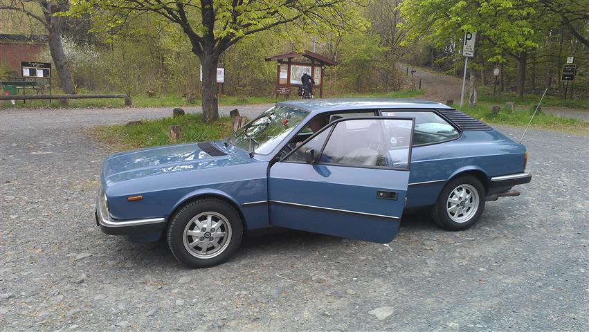

ps. unser blauer hat ca 2,5 ts km stressfrei absolviert.
ausfahrt der lancia freunde berlin und fulvia flavia treffen sowie
frühjahrsfahrt der lancia freunde münchen.
