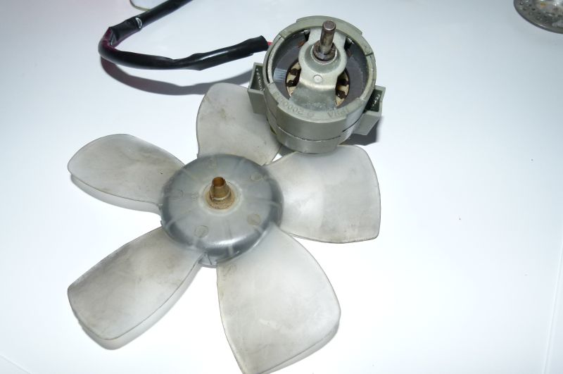

So jetzt haben wir das Tierchen (siehe Anlage) ausgebaut. Kohlen sitzen fest. Wer hat Ersatz?

kannst Du nicht einfach die Kohlen erneuern?
Wenn Du keine org. findest,geh mit dem Motor zu einem Motorenwickler.
Der sucht Dir passende Stifte heraus,oder welche man selber nachfeilen kann.
An verbrauchten Kohlen ist noch kein Elektromotor gestorben.

Danke für den Tipp Lothar,
das wäre auch meine nächste Lösung gewesen, obwohl die Kohlen sich schon übel in die Kunsstoffführungen eingebrant haben. Aber jetzt habe ich einen neuen (gebrauchten) Lüftermotor gefunden. Jetzt kommt das Baby erstmal auf die Strasse, dann werden solche Arbeiten wie den alten alten Lüfter wieder gängig machen...
