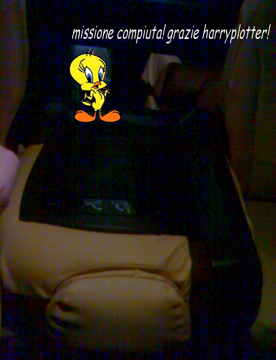

Come promesso ti posto qualche foto della mia ph.
Come potrai vedere ho fatto passare il "mutandone" sotto il guscio dello schienale. Come?
Io l'ho sganciato dalla parte inferiore (è semplice) mentre dal lato superiore ho fatto qualche forzatura di troppo (stai attento perchè scassi tutto). Poi devi fare passare e nascondere il tessuto dietro. La pressione del guscio lo terrà a posto e con un tanticchia di fatica il gioco è fatto e la resa estetica è indubbiamente diversa.

Mitico henryplotter domani mi metto all'opera per la riduzione della mutanda mod. Platinette in mod tanga (ringrazio per la foto molto utile) al contempo non posso che versare altre lacrime poichè perduta è ogni speranza di scolorimento, le tue saranno minimo dieci toni più chiare delle mie fodere fendinebbia non mi rimane che carteggiarle o chiamare un esorcista. X( in attesa che mi puzzino trecento euro in tasca per altre fodere rigorosamente NERE onde evitare qualsiasi errore di tonalità. In ogni caso son robuste ben fatte si puliscono in un attimo e tragicamente GIALLE!!::o

Mutanda colpita ed affondata, ringrazio!
