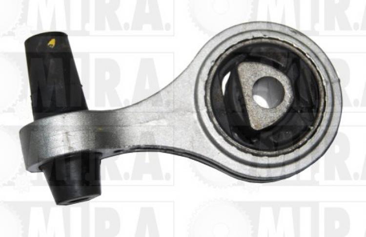

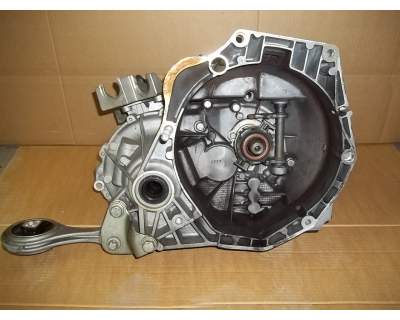

Come immaginavo tra le cause probabili e confermate anche da Warner e Francesco, era il tirante inferiore lato cambio-differenziale (all.)
Sostituito, rumore al minimo risolto!!!
Il tirante (molti lo chiamano "bielletta del cambio") aveva lo smorzatore in gomma lesionato in più punti.
E' un difetto tipico di Musa/Idea 1.3mjet.
Costo: 25E + 10 di manodopera.
Necessario il ponte di officina..
Gli altri due supporti lato distribuzione e lato cambio sono buoni.
Grazie a tutti per il ............supporto!!!!!!!

La vettura ha 62000km.
Considera che anche l'Idea di mio padre (1.3 Mjet 75cv) ha avuto lo stesso problema del tirante lesionato: vettura del 2005 con 52000km 90% città.
Altri due colleghi di lavoro, hanno effettuato la sostituzione del tirante su due idea 75cv del 2006 intorno a 70000km uso 50% città 50% autostrada.
Direi che la vita media del tirante si aggira su quel chilometraggio lì.
Uso della vettura tutti e tre abbastana regolare senza estremi di sorta nella guida.
Secondo me è anche il traballamento motore all'avviamento-spegnimento.
Più nel 75cv dove non c'è la valvola strozzatrice di flusso (la valvola a farfalla) che interverrebbe allo spegnimento motore tagliando l'aria in ingresso al coll. di aspirazione per addolcire lo spegnimento (creando una contropressione in aspirazione).
Inoltre potrebbe fare la sua parte anche il trattamento antineve con spargisale almeno per le vetture curcolanti da Roma in su.
