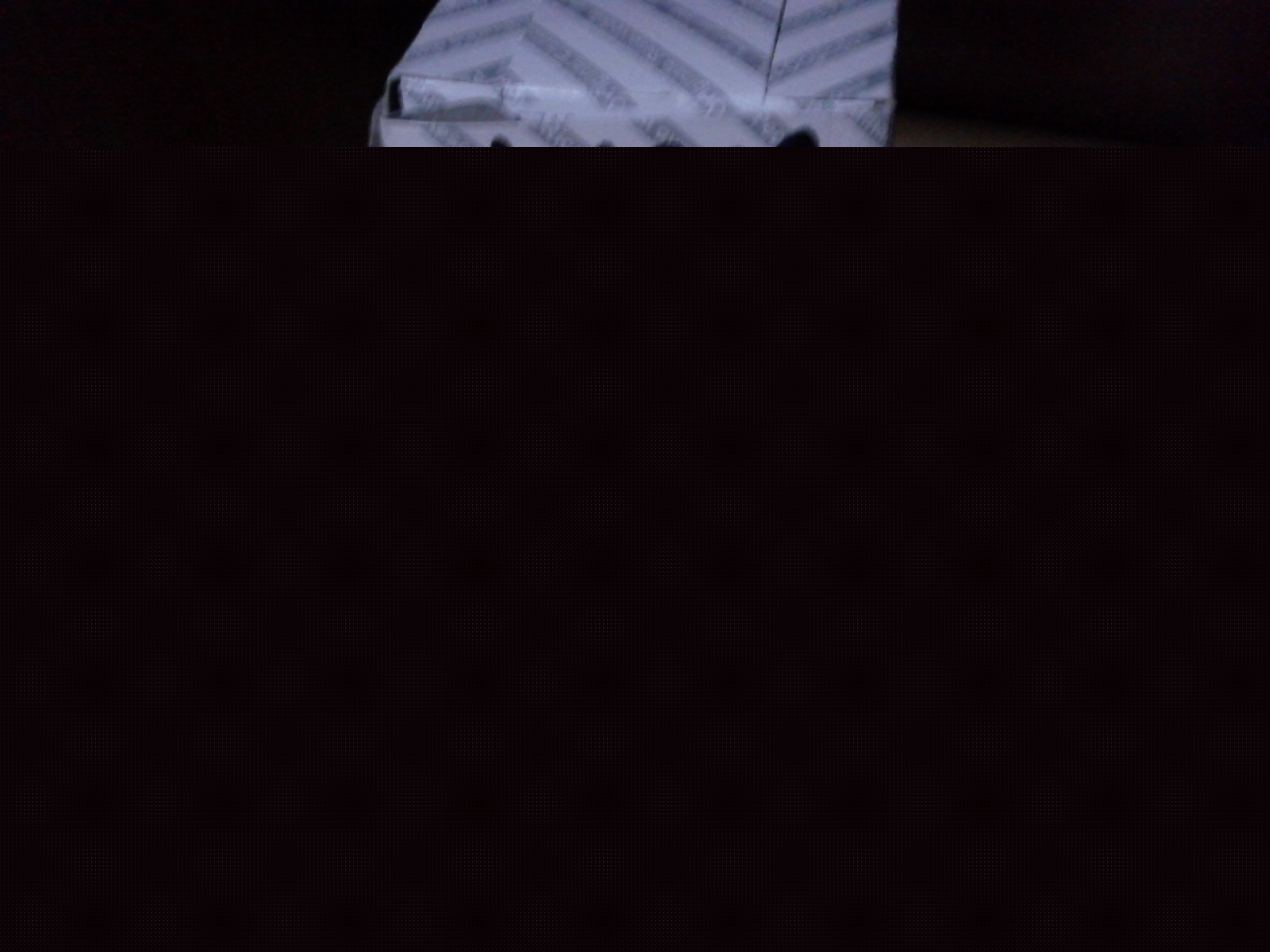

flavio2167
Messaggi: 15
Iscritto il: 19 set 2009, 18:19
Re: serratura lato guida
Messaggio da leggere da flavio2167 »
l'ho comprato originale alla lancia 18,00 euro
2012-12-20 19.50.18.jpg (156 KiB) Visto 314 volte
