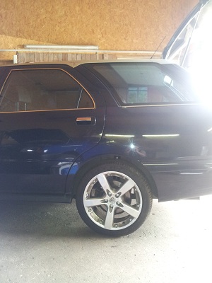

also ich hatte auch das Problem mit dem "sinkenden Schiff"
Da die Seriendämpfer beim Kombi bekanntermaßen nicht oder nur zu einem exorbitanten Kurs zu haben sind, habe ich den Weg der Umrüstung gewählt.
Dazu muss man jedoch spezielle Federn haben, die extra für eine Umrüstung auf Limousinendämpfer mehr Windungen aufweisen..
Im Anhang habe ich mal ein paar Bilder eingestellt.
Mein Auto hat nun die speziellen Federn und die standard Dämpfer der Limousine verbaut. Auto steht absolut gerade und fährt sich einwandfrei.

Hallo Chris V6,
dein SW steht ja prima da.
Bei meinem muss ich das auch demnächst ausführen.
- Wo kann ich diese Federn beziehen?
- Also ich benötige normale Limousinen- Stoßdämpfer und dann diese speziellen Federn und sonst nichts mehr ?

Re: Stoßdämpfer Kappa SW hinten
ich kann leider keine Maße liefern, jedoch war das wirklich nur die Feder und der jeweilige Dämpfer. Das Domlager konnte ich nicht tauschen, da es dieses wohl auch schon nicht mehr gibt. Zum Glück machen meine keine Geräusche.
Was den Umbau selber angeht, so war das denkbar "einfach."
Das Fahrwerk ist natürlich etwas umständlicher aufgebaut als bei anderen Autos, aber vom Prinzip her, keine so große Sache.
Federbein raus, alte Dämpfer entfernen, neue Feder spannen (aber mit GUTEM Spanner!!!), mit Stoßdämpfer und Domlager vereinen - fertig!
Was die Bezugsquelle(n) angeht. so hatte ich ein wenig Glück. Die Federn wurden bei Ebay versteigert - neu. Die Stoßdämpfer habe ich über ebay.it bezogen. für beides zusammen habe ich damit "nur" 265€ bezahlt.
Hier bietet aber jemand ein Umrüstkit an:
http://www.motoso.de/ersatzteile/autote ... 918944.htm
Hatte mit ihm mal gesprochen, bevor ich die Teile bei Ebay gefunden habe. Eventuell verkauft er auch nur die Federn, kann ich aber nicht genau sagen.
Hoffe, Euch ein wenig weitergeholfen zu haben!
Viele Grüße
Chris
