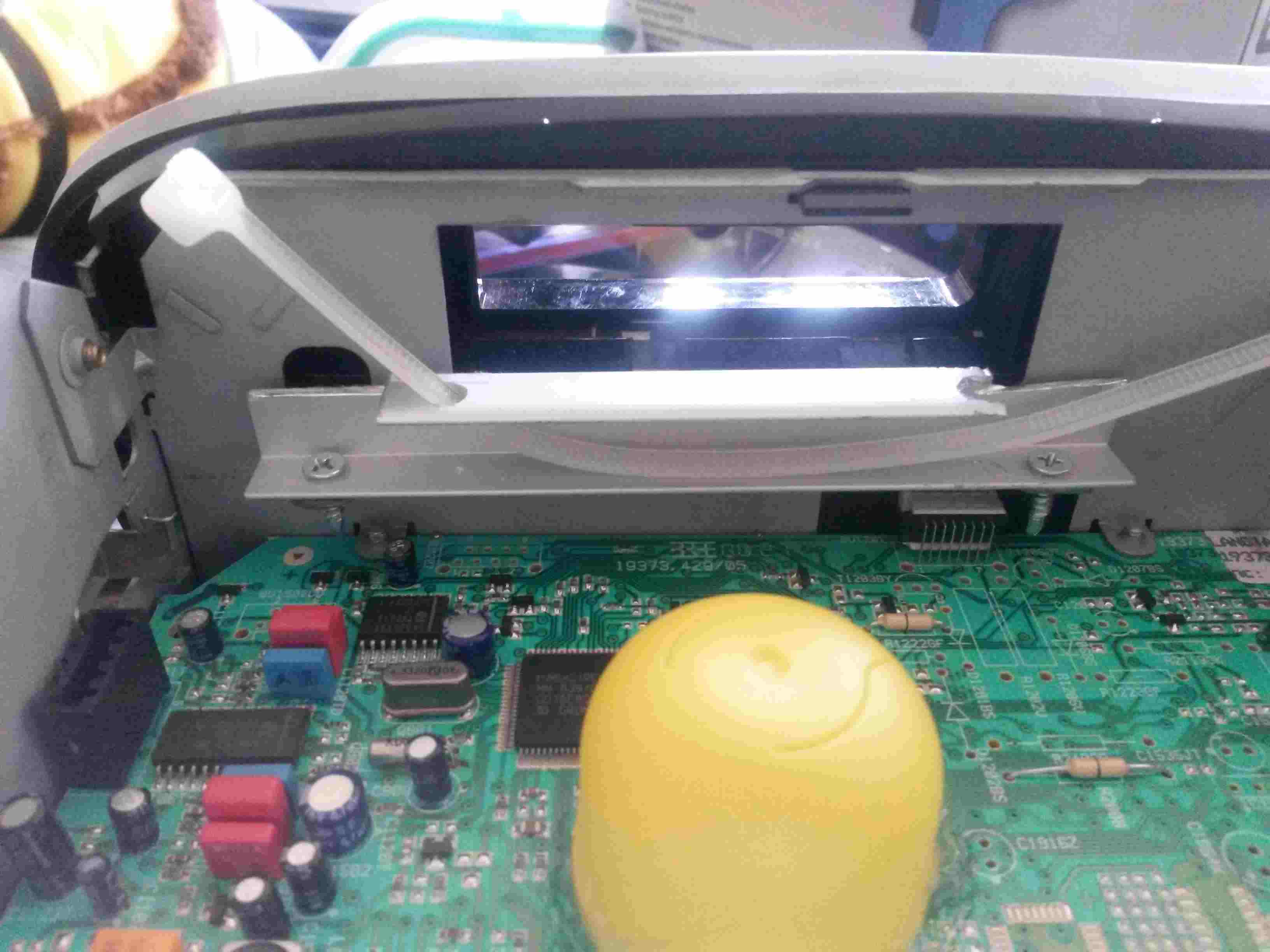

Entschuldigt, wenn ich den alten Tread wieder hoch hole, aber ich habe mal eine Frage an euch.
Ich habe bei meinem Lybra Radio (ohne: Telefon, Navi, Bose) diesen Adaapter
http://www.ebay.de/itm/250757965454?_tr ... EBIDX%3AIT
besorgt und eingebaut.
Leider läuft er noch nicht. Ich kann nicht auf CD als Signalquelle umschalten.
Stecke ich den original CD-Wechsler-Stecker wieder ran, gehts.
Meine Frage:
1. Hab ich eventuell den falschen Adapter besorgt?
2. Falls es der richtige Adapter ist: ich habe bei meinem Adapter noch eine 12V-Spannungsversorgung dran, die aktuell nicht angeschlossen ist und auf dem Tutoriel:
http://www.dr-diving.de/test/ics.html
nicht sichtbar ist. Wo habt Ihr die 12V abgegriffen?
Danke schon mal für eure Unterstützung!
Meine Frage:

Re: Was haltet ihr hiervon? AUX in / SD / USB
Uupps....
Schon lange nicht mehr hier gewesen....
Eigentlich wollte ich mich gerade mal nach der Lösung eines anderen Problems umsehen, da habe ich deinen
Beitrag gesehen.
Nach Betrachtung des Adapters, bin ich fast der Meinung, dass das nicht der richtige ist. Allerdings kann ich
mich auch irren, da ich selbst nur das ICS/Navi-System habe. Aber bei der Ebay-Beschreibung stand dabei:
"Nicht für Lancia Lybra mit ICS" und wenn ich mich nicht irre ist das System OHNE Navi und Tel. wie du
es hast trotzdem mit ICS. (Bordcomputer)
Ansonsten würde ich testweise mal das 12V Stromversorgungskabel, welches du erwähntest mal mit dem
Zigarettenanzünder verbinden oder so. Vielleicht reicht das schon aus, damit es funktioniert. Und wenn es
so sein sollte, kann man immer noch mal schauen, wo man das Kabel dann direkt anklemmt.
Beitrag gesehen.
