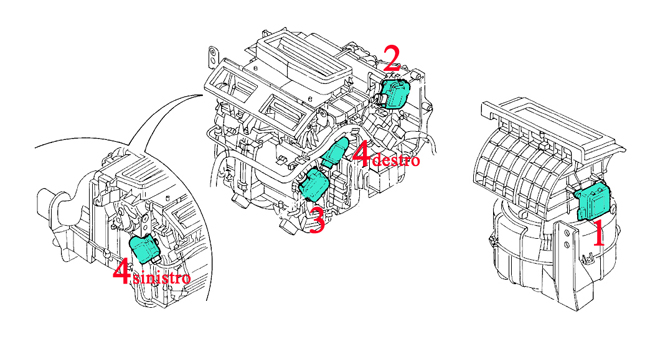

l'attuatore che ti riguarda e' il n. 1...fai una prova....togli il filtro abitacolo da li' intravedi la palettina che si apre e chiude...cioe' quella che fa' entrare l'aria dall'esterno oppure no'...bene...a sinistra vedi l'innesto di questo attuatore...cioe' dove la palettina si aggancia....prendi una bomboletta di spray antiossidante riattivante mettici una bella cannuccia lunga e spara in direzione della punta dell'attuatore...con la speranza che un po' di spray penetri dentro ed agisca....a spiegartelo cosi' qui' con sto' messaggio non e' facile ma poi capirai da solo quando farai il lavoro....viceversa devi sostituire l'attuatore...

Ciao questa mattina ho dato un'occhiata bene, e mi sono accorto che il motorino dello sportello del riciclo gira ma lo sportellino no, o almeno molto poco, credo che si sia sgranato qualcosa, volevo smontare il motore completo dell'aria, ma non so' da dove partire, qualcuno sa' se c'e qualche guida per smontare il tutto?

Allora il meccanico mi disse che spesso il motorino funziona ma si rompono i meccanismi che azionano la paratia. Disse che sono fatti di una plastica davvero scadente. Mi consigliò di smontarlo e vedere di poterlo adattare in qualche maniera (a mo' di MacGyver) oppure di trovarne uno simile in demolizione.
Alla fine non ho fatto più niente. Ho bloccato la paratia in modalità aperta.
