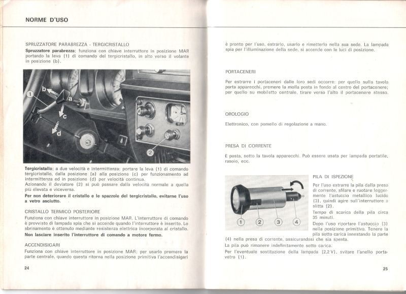

Riprendo questo topic perche' vedere la Beta con la sua piletta e' proprio una soddisfazione.
Aggiungo un paio di informazioni per coloro che si vogliono cimentare nell'impresa di ripararne una:
1) la pila e' questa
Pila 2,4V
(e consiglio di comprarne almeno un paio, visto le difficolta' di saldatura)
2) se, come vi accadra', il diodo e la resistenza originali si dovessero staccare,
spostateli sopra la pila, e' molto piu' agevole inserirla.

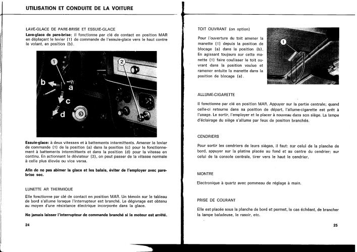

(P.S. nel manuale d'uso della prima serie la pila e' presente e non viene specificato che e' opzionale,
quindi e' possibile che tutte le prime serie la prevedessero; non ho visto il riferimento alla pila nel manuale
della serie successiva -> ecco le pagine dei due manuali:
Pila 2,4V
