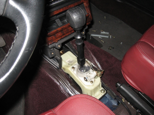

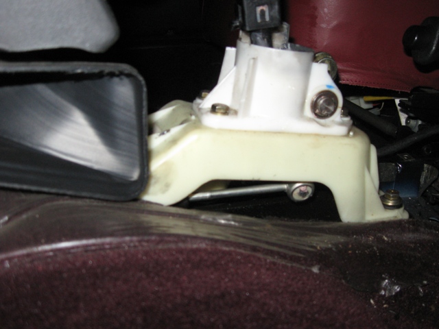

L'amata è dal meccanico!
Durante il viaggio GE-PV-GE il 22 novembre u.s. in occasione del raduno THESIS non mi entrava più la V, allora ho deciso di interrompere le ricerche del solo flessibile (circa 200€ + M.O) e di acquistare tutto il gruppo (circa 500€ + M.O).
allego fotografia del particolare da sostituire, il gruppo flessibili/supporto/leva cambio.
In effetti l'indurimento del flessibile ha portato in sofferenza tutto il supporto che presenta fessurazioni nella parte in plastica (poco male visto che tanto il ricambio del solo flessibile non era più disponibile e avrei comunque dovuto sostituire tutto il gruppo).

Re: AZIONAMENTO CAMBIO K coupè
Saranno anche i risultati del progresso ma vedere tutta quella plastica su un organo così importante di una ammiraglia è un pò inquietante......anche se inevitabile...
