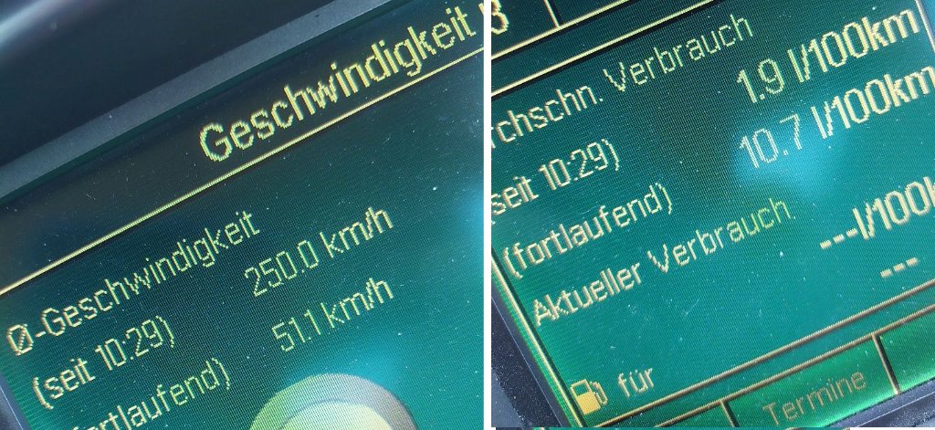

hallo,
manch einer beschwert sich wohl ueber hoeheren Verbrauch, gerade bei den aktuellen Spritpreisen.
Ich hingegen habe gestern einen Wunder thesis erlebt :
Laut Bordcomputer sind wir im Durchschnitt 250 km/h gefahren und das bei 1,9 lit. Verbrauch ! :D
zum beweis siehe Connect Bild. Das soll mir erst mal einer nachmachen !!! :mrgreen:
ps. leider kann ich mich gar nicht mehr an die Geschwindigkeitsorgie erinnern. Wahrscheinlich liegt
es am Wahn der Geschwindigkeit... :geek:

Überprüfe mal bitte dan Navigationssystem, denke dein Thesis ist vom "Week Roll Over" problem befallen vieleicht.
Am besten kann man das anhand von Datum und Uhrzeit prüfen wenn diese nicht mehr korrekt ist besteht da ein problem.
https://www.adac.de/rund-ums-fahrzeug/a ... icht-mehr/
Kann man hier nachlesen.
