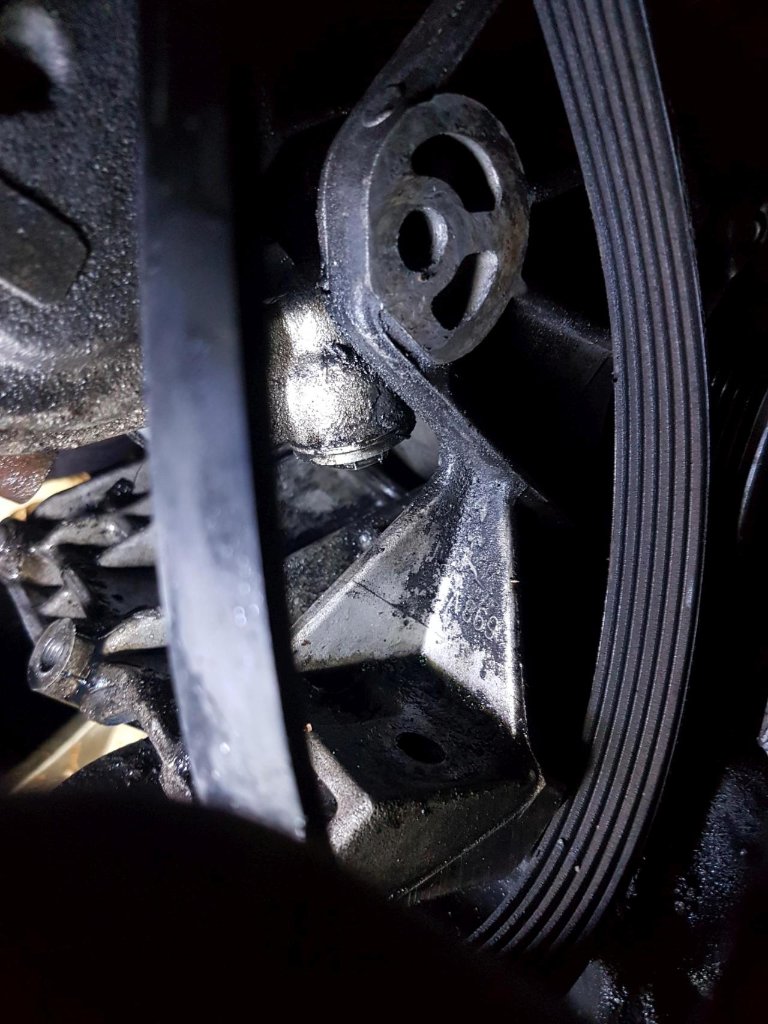

da man nicht eindeutig sehen konnte, wo das Öl herkommt, hab ich mal auf Verdacht die Dichtung hinter dem Öl-Wasser-Wärmetauscher getauscht.
Hat gar nix gebracht. Dann mal (natürlich wieder ohne Erfolg) aus Verzweiflung den Ölfilter.
Habe dann versucht, mal den Halter des Klimakompressors abzubauen um da besser hinsehen zu können, und das Motorlager hab ich auch ausgebaut.
Dann konnte man die Leckage sehen: Da war so eine Verschlusschraube locker, die so eine Feder reindrückt, vermutlich das Bypassventil vom Ölfilter oder eins von der Ölpumpe, die sitzt ja da im rechten Stirndeckel.
Angezogen, dann war´s gut.
Hört sich easy an, ich hab aber sehr viele Stunden fluchend in der Garage verbracht.

Danke das Du uns Deine Maßnahme mitteilst und noch mit Bild, Chapeau.
