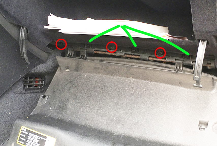

Also an dieser Stelle komme ich leider irgendwie nicht weiter - möchte nichts zerstören. Sind die 3 Clippunkte (grün) noch zu lösen?
DANKE!

Die klappe ist befestigt mit 4 schrauben am unterseite,ganz einfach!
Softtouch klebe ist einfach zu entfernen mit warm wasser mit etwas ammoniak drinnen.
Alte baumwolle T-shirts oder sowas
Geht perfekt
Viel spass!

hallo Joerg, der deckel lässt sich einfach ausbauen, entferne die 3 torx schrauben an der unterseite, die beiden plastik leitstrips lassen sich dann am deckel aushaken.
saubermachen mit Dasti , neu lackieren mit sprühdose und fertig
viel lybra fahrvergnügen,
grüsse aus holland ,
Patrick

danke Dir! Habe es mittlerweile geschafft :-) Ich habe tatsächlich die falschen Schrauben genommen. Wenn man die richten 3 Schrauben rausschraubt geht es ganz einfach :lol:
Und zum Glück ist mein Lybra schwarz, da passt es einfach wenn der Softtouch weg ist!
