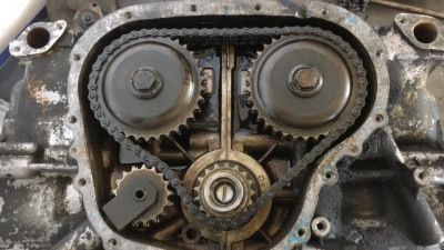

Ciao a tutti, possiedo una Lancia Flavia coupe del 1962, codice vettura 815.130 sul quale è montato un motore 815.100 (aimè con una errata configurazione dell'alimentazione dato che montava il gpl e gli avevano per tanto montato il carburatore doppio corpo della 1800).
Siamo al punto di aver completamente smontato il blocco motore ma sono alla ricerca di una testata in quanto una delle due é compromessa dalla forte corrosione.
Il mio obbiettivo è trovare informazioni o documentazione per la corretta messa in fase del motore. Potete aiutarmi?

Buon pomeriggio,
La messa in fase del motore Flavia è operazione da svolgersi con attenzione, i riferimenti sono pochi e si deve lavorare con lo spessimetro.
Tutta la procedura è contenuta nel manuake di officina che ti consiglio di procurarti, su questo sito sono disponibili alcuni cd ( vedi home page) ma il manuale di officina credo sia solo in inglese.
Io dovrei aver fatto alcune scansioni dei miei, appena riesco darò un'occhiata.
Per quanto riguarda la testa, se non ne trovi una già pronta del motore 815.100 puoi procurartene una drl 815.00 e sostituire sedi e guidavalvola. Le fusioni sono le medesime.

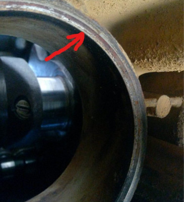

Allego le foto relative alla corrosione che ha compromesso le canne dei cilindri di quella bancata (quella dove la testata é compromessa). Le canne da 82mm me le sono già procurate presso le Officine Busso di Rivoli (TO) dove ho trovato una grande cordialità e "respirato" l'indotto FIAT degli anni 60/70.
Anche le canne dei cilindri dovrebbero essere le medesime montate sull'815.00 corretto?

Ciao, le canne dell'815.100 ed il basamento hanno una lavorazione leggermente diversa da quelle dell'815.00 in quanto predisposti per guarnizioni differenti tra coppa dell'olio e liquido di raffreddamento; il primo usa un o-ring stile Alfa Romeo mentre il secondo ( e credo tutti i motori Flavia successivi) usano delle guarnizioni piane. Questa differenza non è ben documentata ma comunque così è il mio.
Se pensi di cambiare le canne sarebbe opportuno fare lo stesso con i pistoni e fasce e valvole o in ogni caso ti consiglierei di verificare tutte le loro usure tolleranze secondo i manuali di servizio della Flavia.

Grifo ha ragione, le canne per i motori 815.00 e 815.100 sono differenti. La differenza, come da lui scritto, sta nel fatto che sul motore 815.100 ci sono delle guarnizioni anulari in gomma, assenti su tutti gli altri motori Flavia.
Non escludo che si possano montare sul carter tipo 815.100 le canne tipo 815.00 utilizzando solo le guarnizioni in carta ma, non avendolo mai fatto, preferisco non esprimermi in tal senso...
Se le tue canne non sono troppo malmesse, puoi semplicemente procedere alla rialesatura ed utilizzare pistoni maggiorati che, tra l'altro, sono abbastanza facilmente reperibili.
Il tiro delle canne non si fa in rettifica con lavorazioni meccaniche ma interponendo tra canna e sede una o più anelli in carta da 0,05mm. In quasi tutti i kit di guarnizioni motore Flavia di produzione recente vengono forniti anelli sbagliati, realizzati con normale carta da guarnizioni, molto comprimibile e di notevole spessore (0,2 o 0,3mm). Le guarnizioni giuste sono in pura cellulosa molto compatta da circa 0,05 mm di spessore, molto simile alla carta lucida da disegno.
Viste le foto che hai postato mi stupisce che le valvole siano riutilizzabili, in ogni caso ti consiglio vivamente di sostituire le vecchie guide delle valvole.

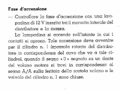

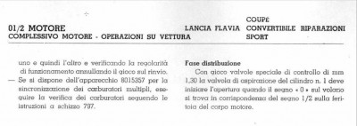

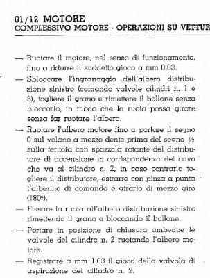

Sperando di fare cosa gradita allego le istruzioni per la messa in fase tratte dal manuale di officina, i file sono numerati in sequenza, allego anche le istruzioni per la messa in fase.
Un caro saluto

gcarenini
Messaggi: 1307
Re: Motore 815.100 messa in fase
Messaggio da gcarenini » 07 mar 2019, 00:14
Altri files

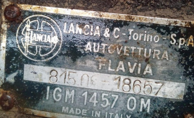

Uno mi ha inviato la foto della targhetta identificativa di una Flavia 1500 berlina 1a serie, almeno io credo si riferisca a quella serie.
La pubblico così che possiate darmi conferma secondo voi se la testata di quel motore potrebbe fare al caso mio.
Forse dovrei chiedere la foto del codice motore proprio sul blocco motore per essere super sicuro che ne dite?
Dove è di preciso sul blocco motore il codice identificativo?
