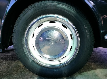

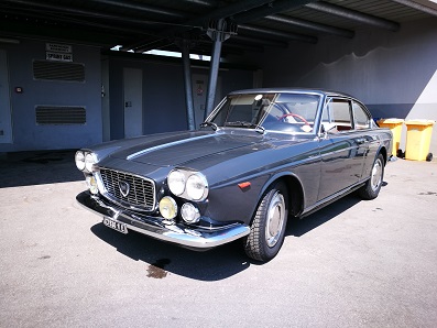

Scusate se chiedo, ma oggi, ho fatto vedere la mia flavia coupe1.8 carburatori 1967 (foto) per fare la targa oro ASI, mi hanno detto che il colore dei cerchi sembra troppo bianco, lo avevo preso da cerchio della ruota di scorta, qualcuno mi sa indicare il RAL del modello della mia serie? grazie

Ciao, se cerchi nel forum dovresti trovare le informazioni che cerchi, l'argomento è stato gia più volte dibattuto.
Re: verniciatura cerchi flavia coupè
Ciao Max,
Grifo ha ragione, l'argomento è già stato trattato, cerca tra i post, il colore giusto per la tua auto del 67 è quelli più chiaro tra quelli indicati.
Scusa se mi permetto ma, fossi in te, consiglierei a chi ti ha esaminato l'auto di documentarsi oppure di dedicarsi ad altre attività.
Su quell'auto, di quell'anno e di quel colore, i cerchi vanno bene così come li hai fatti.
Un caro saluto
Giovanni
Grazie, avevo letto gli altri post, ma sono un po' vecchi e non andavano i link e si parlava di siti che non sono più attivi.
Siccome ho un cerchio della ruota di scorta, un po' rovinato e palesemente originale, ho preso il colore da li., Mi aveva spaventato, in effetti era un colore più giallino, forse nelle serie precedenti. Comunque meglio così, grazie mille
ciao,
io a Novembre ho partecipato alla seduta per la targa oro ASI della mia flavia coupè 1.8 iniezione del 1967. avevo i cerchi di colore piu intenso (più giallino) di quelli che si vedono nella foto e l'unica cosa che mi è stata richiesta da parte dei commissari è stata proprio questa... di riverniciarli di un colore avorio più pallido e sono venuti come i tuo, quindi lasciali così. Visto che ci sono vi racconto come è andata a finire... dopo tre mesi mi arriva la targa e il libretto con sopra scritto....... Lancia FULVIA coupè...... sia sulla targa che sul libretto!!!! roba da matti!... glilel'ho rispediti e sono in attesa della targa con scritto il nome giusto!!!
Un saluto a tutti
Luca
