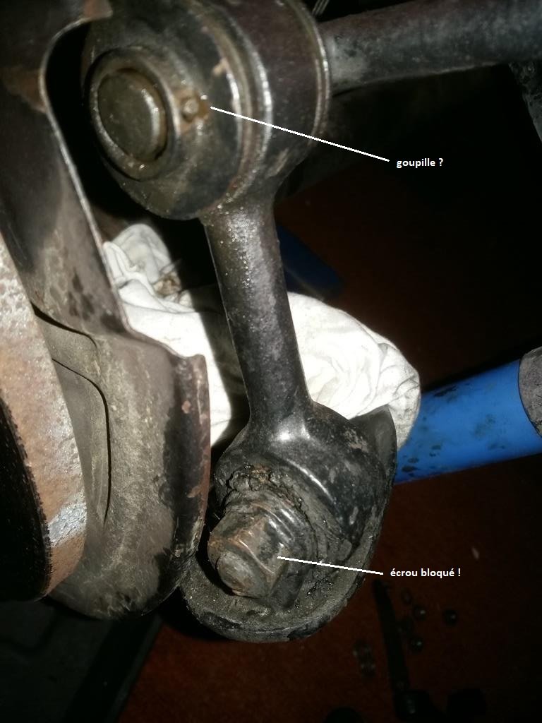

J'ai commencé à déposer les éléments de suspension arrière sur ma FULVIA S1 pour remplacer tous les silent-blocs
Je suis stoppé par la dépose de la biellette de la barre stabilisatrice : sur l' articulation supérieure il semble que la rondelle soit tenue par une goupille qui dépasse si peu que je n'ai pas de prise; et l'écrou de l'articulation inférieure résiste à tous mes efforts.... :
Si vous avez l'expérience du démontage de ces pièces, je suis preneur de la méthode; merci d'avance
Cordialement;

j'ai oublié de poster une image

Mon problème est en voie de solution : ce matin j'ai déposé la barre stabilisatrice et une fois sur l'établi, avec un bon appui sous les extrêmités des biellettes, les goupilles ont fini par sortir. Demain je porte tout ça dans un garage pour extraire les anciens silent-blocs et placer les neufs.
Aucun dégât sur les tôles, tout est net, juste une fine couche de terre en souvenir des kilomètres.
Restera la remise en place de tout le train, quelques heures d'efforts et de patience et ça devrait aller; j'en profite pour changer les amortisseurs pendant que l'espace est dégagé.
Encore merci et "c'est en forgeant qu'on devient forgeron".

C'est le même montage sur les Flavias.
Je ne crois qu'on puisse faire autrement pour chasser la goupille meca-indus que de tout poser. Il est parfois nécessaire de meuler la goupille au raz de la rondelle pour que le chasse goupille soit bien positionné car la rouille attaque aussi l'acier rapide... Cela permet de nettoyer la barre et la repeindre si besoin.
C'est le moment de changer les blocs caoutchouc de la barre.
Bon remontage qui ne pose pas de problème.
François

Bonjour et merci pour cette réponse
En effet les goupilles sont sorties après que j'ai eu limé ce qui dépassait et qui faussait la poussée du chasse-goupille..
Et toutes les pièces en "caoutchouc" seront remplacées, ce serait dommage de ne pas le faire à ce stade
