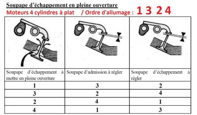

Pour ceux que cela intéresserait … la documentation d'atelier n'indique pas dans quel ordre procéder.
Il s'agit de la méthode "soupape échappement à pleine ouverture", considérée généralement comme plus précise que "soupapes en bascule".
Attention, l'ordre d'allumage des moteurs 4 cylindres à plat des Flavia est différent de celui des 4 en ligne type Beta.
Pour la Flavia c'est 1324.
Le cylindre numéro 1 et celui à gauche le plus à l'avant du moteur.
Le cylindre numéro 2 et celui à droite le plus à l'avant du moteur.
Le cylindre numéro 3 et celui à gauche le plus à l'arrière du moteur.
Le cylindre numéro 4 et celui à droite le plus à l'arrière du moteur.
En d'autre termes :
[b] radiateur
1 2
3 4
[/b]
Pierre

Bonjour Pierre,
Merci pour le schéma explicite!
François
François
