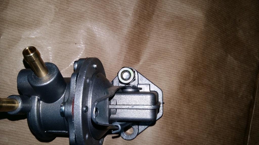

J'ajoute une photo de la pompe mécanique à levier d'amorçage, pour montrer la difficulté de montage du fait de l'intervalle très faible entre l'écrou et l'axe du levier de la pompe, côté bloc-moteur (intervalle mesuré à 0.4 mm avec cale d'épaisseur)
