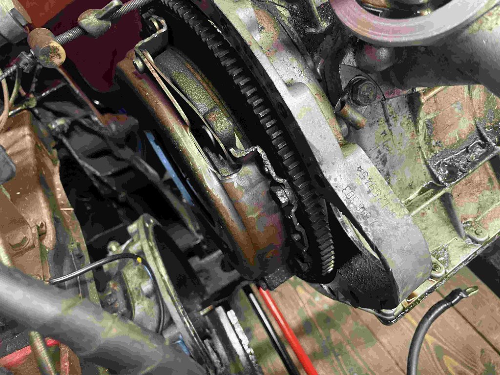

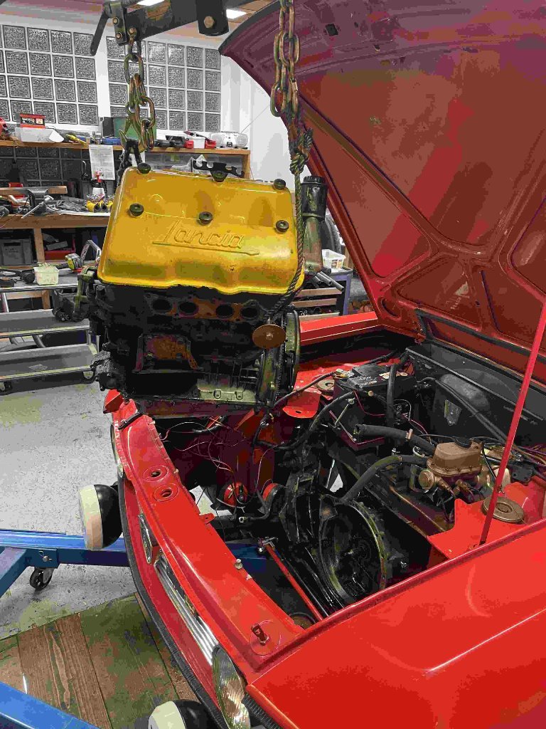

Vorderwagen raus und dann umbauen oder einfach Haube ab von oben rein?
Haube kann drin bleiben. Ausbau des Hilfsrahmen zu aufwändig. Auch wegen der dann notwendigen Bremsenentlüftung. Lenkung lösen. Vorderbau Anhebung
ohne Bühne sehr hoch etc.
Geht von oben. Nur das Getriebe lösen und etwas nach hinten schieben.ca 5 - 10 cm

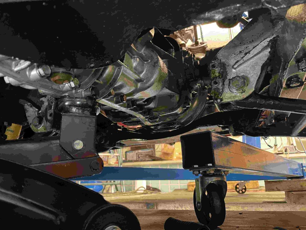

Hi
die unteren Querträger raus und Motor zusammen mit dem Getriebe nach unten in die Grube ablassen?
Habe Kran, Kettenzug und Grube. Das Getriebe allein lösen geht auch nicht ohne das an den Trägern zu lösen und oben wird ja Motor und Getriebe zusammen gehalten?
Hab mal Veraser, Kühler und Lima ausgebaut damit Platz ist und den Auspuff ab. Muss wohl den Krümmer dann auch abmachen. Doch mehr Arbeit als gedacht. Nach unten muss der Querstabi raus.
Hat da wer ne Reparaturanleitung 😃😃😃? Mein Werkstatthandbuch hat nur technische Daten….
Nein. Kannst du vergessen. Noch mehr Aufwand. Antriebswellen, Schaltgestänge etc. müsste auch ab und dann geht
es trotzdem nicht nach unten raus.
Richtig so.
Hab mal Vergaser, Kühler und Lima ausgebaut damit Platz ist und den Auspuff ab. Muss wohl den Krümmer dann auch abmachen. Doch mehr Arbeit als gedacht.
Ist halt kein Opel Kadett 8-)

Also mal so aus dem Gedächtniss:
- Kühlflüssigkeit ablassen und Kühler ausbauen.
- Motoröl ablassen
- Drehmomentstütze entfernen.
- Anlasser und Lichtmaschine entfernen.
- Oben am Motor den Kühlwasserschlauch entfernen
- Gas- und Starterzug abbauen.
- Kupplungszug aushängen.
- Benzinleitungen entfernen.
- Kabel von Zündspule Wassertemperaturgeber und Öldruckgeber abziehen
- Vergaser abbauen.
- Auspuffkrümmer vom Motor trennen. Kann seitlich im Motorraum incl. Auspuff
verbleiben.
- Getriebelager unten die eine Schraube entfernen.
- Getriebe von unten mit Wagenheber abstützen
- Motor an Kran befestigen und leichte Vorspannung aufbringen
- Schrauben der Motorlagerung von unten entfernen 2 Schrauben an der Längstraverse
und die Puffer entfernen ( alle 4 Stück )
- Getriebe/ Motorlager oben abbauen
d.h. Halter ausbauen, den Halter an dem der Kupplungszug eingehängt wird
dazu die große zentrale Schraube entfernen sowie die 2 Motor/ Getriebeschrauben
entfernen. Des weiteren das große Lager mit Halter ausbauen. Ist mit 4 Schrauben
auf der Traverse verbunden. Dabei auch die Zündspule mit Halter abbauen.
- Alle Schrauben der Motor/ Getriebeverbindung entfernen, hierzu zunächst auch den Kupplungshebel
am Getriebe entfernen( 1 Schraube sowie Wellensicherungsring und 1 Scheibe )
- Motor mit Kran und Getriebe mit Wagenheber anheben und den Motor leicht entgegen dem Uhrzeigersinn drehen bis die Kragen der Ölwanne
parallel zum Hilfsrahmen steht. Damit gewinnt man beim nach vorn ziehen des Motors etwas
Platz zum Hilfsrahmen.
Dann etwas Glück und der Motor sollte frei sein. Notfalls das Getriebe noch etwas nach hinten drücken wenn die Getriebewelle nicht ganz aus dem Kupplungsgehäuse heraus geht. Bei manchen geht es so raus. Je nach Toleranzen.
Am besten eine zweite Person zur Unterstützung hinzu ziehen.
So hoffe ich habe nichts vergessen. Viel Erfolg.

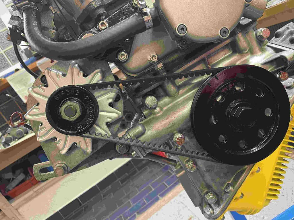

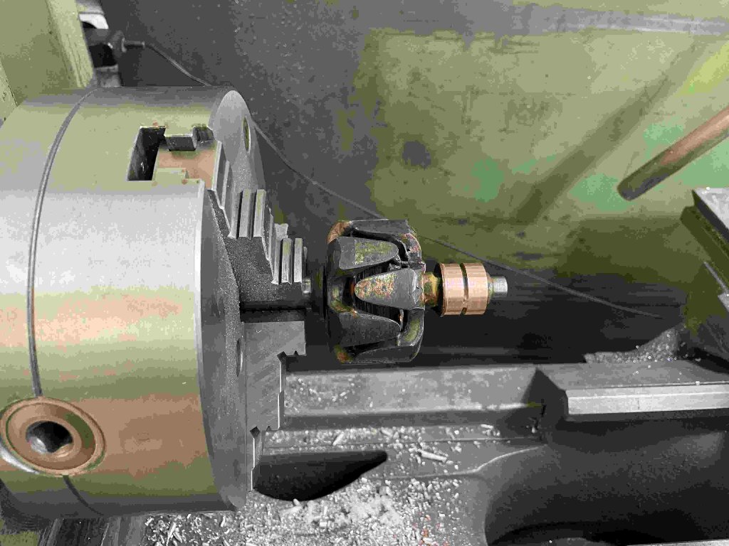

Herztransplantation: Motor ist raus und die Lima ebenfalls überholt
Unread post by hobie16fun »
Hallo Andreas,
jetzt war ich leider schneller - aber danke für die Stichpunkte. Ich bin zuerst tatsächlich an der Getriebe Aufhängung gescheitert - ohne die zu lösen war einfach zu wenig Platz. Ich habe dann die beiden Getriebe Träger demontiert, damit ich es auch ein wenig abkippen kann und dann ging der Motor gut raus. Ich werde das Getriebe und den Vorderwagen aber dennoch ausbauen und aufarbeiten, so kann das leider nicht bleiben. Die beiden Bodenwannen will ich eh noch tauschen, dann komme ich da überall auch leichter dran.
Ich habe Euch hier mal zusammengeschrieben wie er ausgebaut wurde - viel Spass beim Lesen:
https://fulviarallye.blogspot.com/2022/ ... artet.html
Die Lichtmaschine habe ich auch gleich mit überholt:
https://fulviarallye.blogspot.com/2022/ ... d-neu.html

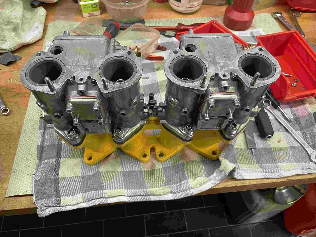

Die Weber Vergaser werden überholt
So - heute sind die Dichtungen und die neuen Venturis für die Weber Vergaser gekommen. Also kann ich jetzt alles zerlegen und revidieren.
Die einzelnen Schritte der Überholung und das Ergebnis könnt Ihr hier nachlesen,
https://fulviarallye.blogspot.com/2022/ ... t-und.html
beide Vergaser sind jetzt fertig überholt und wieder auf der Ansaugbrücke montiert. Jetzt kann ich mich wieder dem Getriebe Ausbau widmen....
Die Vergaser werde ich jetzt erst mal zwischenlagern bis ich sie wieder verbauen kann.
